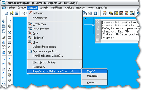

Proč na jedné instalaci mám nové grafické prostředí Mapu 2006 a na druhé ne?
A - odpověď Pokud upgradujete z předchozí verze na Map 3D 2006 a odsouhlasíte jeho funkci pro migraci nastavení z předchozí verze, bude Map používat staré (klasické) uživatelské prostředí.
Doporučujeme v tomto případě neprovádět automatickou migraci nastavení a uživatelských přizpůsobení.
Další informace o případné obnově/nastavení nového, "kovového" uživatelského prostředí s modrým pozadím najdete v nápovědě (viz readme -zkopírujte zástupce a otevřete lokálně).
Kromě nového vzhledu prostředí můžete ovlivnit i rozvržení nabídek a panelů Mapu. Pro přepnutí mezi klasickým a novým "3D" (úkolově orientovaným) rozmístěním menu použijte funkci Zobrazit > Rozvržení nabídek > Map 3D/Map klasik.
Map2006 skin/interface
