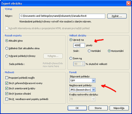

Export obrázků ve vysokém rozlišení z Revitu.
A - odpověď Chcete-li z Revitu exportovat (uložit) rastrový obrázek s vysokým rozlišením, použijte funkci Soubor > Export > Obrázek....
V dialogu nastavení parametrů exportu zvolte požadovaný výstupní formát souboru (JPG/JPEG, TIFF, BMP) a požadované rozlišení (buď pomocí počtu pixelů nebo kvalitou dpi) - to určuje "jemnost" detailů, ale i výslednou velikost (objem) souboru. Export do GIF, PNG, komprimovaného TIFF, EPS a dalších formátů zajistíte následným převodem (např. pomocí IrfanView).
