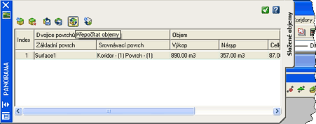

Vyrovnaný objem výkop-násyp.
A - odpověď Chcete-li dosáhnout při návrhu silnice pokud možno vyrovnaných kubatur výkopů a násypů, můžete v Civil 3D použít paletu Panorama - Složené objemy.
V projektu musíte mít vygenerován jednak povrch stávajícího terénu a jednak povrh navrhovaného koridoru. Panorama spusťte funkcí Povrchy > Pomůcky > Objemy.... V paletě panoramatu klepněte na první ikonku - "Vytvořit novou položku objemu". Ve dvojici povrchů pro porovnání zvolte jako "Základní povrch" povrch terénu a jako "Srovnávací povrch" povrch koridoru. Jsou vypočteny objemy Výkop/Násyp.
Nyní upravte požadovaným způsobem profil vozovky (koridoru). V paletě Panorama se po klepnutí na ikonku "Přepočítat objemy" (5. zleva) vypočte aktuální hodnota objemů výkopu a násepů - tyto hodnoty se pokuste vyrovnat.
