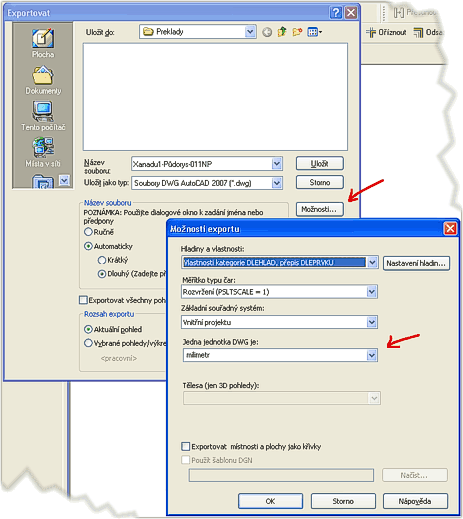

Nastavení jednotek exportu DWG z Revitu.
A - odpověď V exportovaných DWG souborech z Revitu si můžete nastavit způsob reprezentace rozměrových jednotek.
Spusťte funkci Soubor > Export > Formáty CAD, v dialogu Exportovat zvolte výstupní formát DWG a klepněte na tlačítko Možnosti.... Nastavte požadované parametry exportu (hladiny, měřítko, souřadný systém) a jednotky exportu (milimetr, centimetr, metr...).
Revit DWG export
