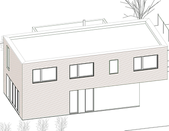

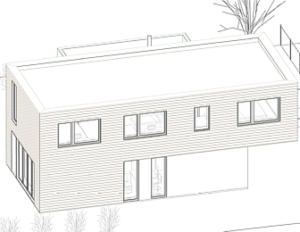

Porovnejte následující dva výstupy (tisky) téhož modelu Revitu:
Implicitní tisk - vektor
Přepnutý tisk - rastr

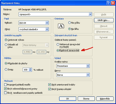

Pokud preferujete pohled s průhlednými okny (spodní), přepněte si v nastavení tisku "Zobrazení skrytých hran" na rastrovou metodu zpracování:
Nastavení tisku
Tento režim je méně efektivní (větší objemy dat, pomalejší), ale zobrazí transparentní materiály jako poloprůhledné.
