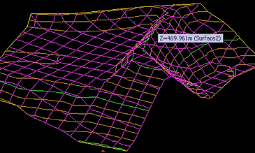

2D vrstevnice
Jak je vidět z obrázku, tvoří model terénu generovaný (viz Tip 5511) z těchto "nulových" vrstevnic (křivek, polyline) zpočátku pouhou rovnou plochu (je vidět jen jeho žlutý obrys). Použijte příkaz CHELEV a zadejte postupně všechny 3 potřebné spojnice a jejich parametry (pro monotónní terény postačí obvykle jediná spojnice).
Vzhledem k tomu, že v tomto ukázkovém výkresu je nastavena automatická aktualizace modelu terénu ("Surface2"), bude po nastavení výšek vrstevnic automaticky vytvořen správný 3D model terénu (viz výřez vpravo):
Výsledný 3D model
