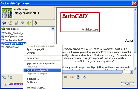

Uživatelské nástrojové palety, které vytváříte v AutoCADu Architecture, jsou ukládány s aktuálním projektem. Pokud chcete, aby vaše paleta nástrojů byla dostupná ve všech vašich projektech, nesmíte mít při jejím vytváření aktivní (otevřený) žádný projekt.
Pro uzavření všech projektů otevřete Prohlížeč projektů (AecProjectBrowser), najděte váš aktivní projekt (je zobrazen tučně), klepněte na něj pravým tlačítkem myši a zvolte Zavřít aktuální projekt.
