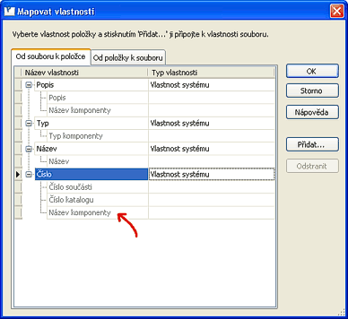

Jak využít název souboru jako číslo položky kusovníku?
A - odpověď Pomocí mapovacích funkcí Productstream můžete automaticky použít název souboru (komponenty) jako číslo položky ve správci položek.
Pro toto mapování využijte speciální vlastnost "Název komponenty" (Component Name). Ta obsahuje název souboru (bez přípony), resp. název komponenty (v případě Inventoru a AutoCADu Mechanical).
Mapování nastavíte v Productstream klientu funkcí Nástroje > Správa... (Administration).
Přejděte na kartu Položky a stiskněte tlačítko Mapování... v poli "Vlastnosti položky".

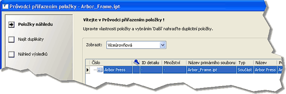

Poté stačí spustit průvodce Přiřadit položku na zvoleném souboru a položce je automaticky přiřazeno jméno dané komponenty (souboru).
