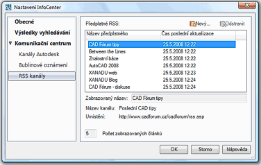

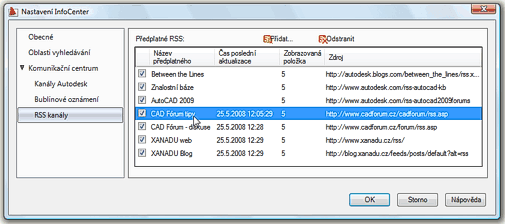

V dialogu pak přejděte na sekci "Komunikační centrum > RSS kanály", kde pomocí tlačítka "Přidat" zadáte web adresu (URL) požadovaného RSS kanálu ("předplatné") - viz dialog v AutoCADu 2008 a 2009:
Přidávání RSS kanálů - AutoCAD 2008
Přidávání RSS kanálů - AutoCAD 2009
Poklepáním na jednotlivé položky můžete upravit název kanálu, URL adresu nebo počet zobrazovaných položek.

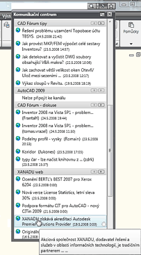

Výsledkem je přehledné zobrazení aktuálních zpráv v "Komunikačním centru" (ikonka satelitní antény) a poloprůhledná bublinová upozornění na aktuální nově přijaté zprávy.
Zobrazení obsahu - AutoCAD 2009
