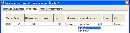

Dialog Editoru příčných řezů se vám pravděpodobně zobrazí šedivě (bez možnosti modifikace údajů):
Editor příčných řezů
Příčinou je to že zřejmě máte zobrazení příčných řezů nastaveno jako "dynamické" (implicitní, je řízeno grafikou). Přepněte si jej na statické - např. klepněte pravým tlačítkem na pohled (graf) příčného řezu, z místní nabídky zvolte "Vlastnosti náhledu příčného řezu" (EditGraphProperties) a přepněte "Režim aktualizace" na Staticky:
Vlastnosti řezu
Poté opakujte příkaz pro editaci příčných řezů.
Ve verzi 2009 též: vyberte povrch, který chcete upravit, klepněte pravým tlačítkem a z místní nabídky zvolte "Vlastnosti sekce...". Na záložce "Data př. řezu" vyberte "Režim aktualizace" a v rozbalovacím menu přepněte na "Statické".
