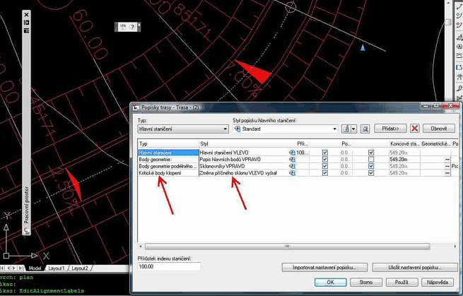

Jak do koridoru vložit čáry klopení a jeho změny?
A - odpověď Parametry klopení definujete ve vlastnostech trasy. Zde na samostatné záložce můžete ručně nebo automaticky nadefinovat požadovaná klopení.
Popisy klopení v situaci nadefinujete pomocí dialogu Popisky trasy (EditAlignmentLabels). Můžete tak vložit kritické body klopení - čáry klopení a jeho změny na bodech TP, PK, KP, TP.
Klopení trasy
Koridor si následně načítání parametry klopení z použité trasy.
