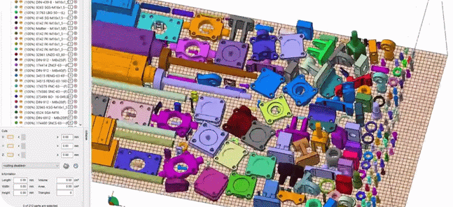

  • 2D packing - používaná např. rozmístění modelů s podporami pro 3D tisk, otáčí díly, na 2D ploše (např. základně 3D tiskárny) sdružuje podobné tvary aby nedocházelo k jejich vzájemným kolizím.

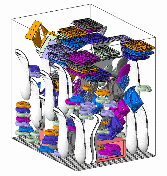

  • 3D packing - Scanline - slouží pro optimální poskládání 3D modelů různorodých tvarů a velikostí, řeší automatické pootáčení, provádí průběžnou optimalizace - tu můžete kdykoliv zastavit ručně; kritériem optimalizace je maximální hustota, ne dosažená výška "vrstvy" poskládaných dílů; u divočejších tvarů hrozí provlečení (interlocking).
  • 3D packing - Monte Carlo - metoda je vhodná pro 1 až 2 větší, důležité díly, obklopené množstvím menších, méně významných dílů; pootočení je možné jen v první fázi výpočtu optimalizace; kritériem je minimální výška zaplněné vrstvy, nikoliv hustota - možno připodobnit k "setřesení" dílů; při optimalizaci nehrozí provlečení.

Funkce skládání volíte z menu Arrange - např. funkce Arrange > 3D Packing - Scanline otevře dialog "3D Packing - Scanline". V něm pak volíte parametry dílů, hustoty rozmístění, omezení vestavného prostoru, výkon, apod.
