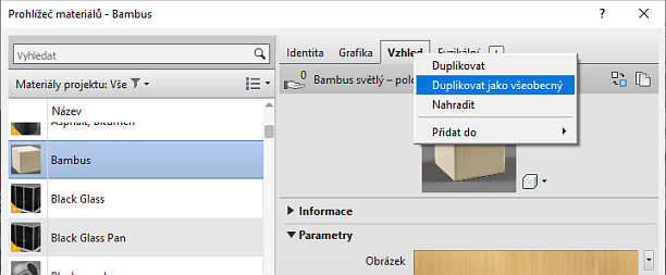

Revit nabízí poněkud skrytý (a nedokumentovaný) příkaz pro převod fyzického (PBR) materiálu scény na starší typ obecného materiálu. Najdete jej v okně (dialogu) Prohlížeče materiálů. Zobrazte si daný materiál vaší scény a klikněte pravým tlačítkem na kartu Vzhled. V místní nabídce zvolte funkci "Duplikovat jako všeobecný" a daný materiál (vzhled) bude převeden na obecný materiál (všimněte si jiných parametrů vzhledu).

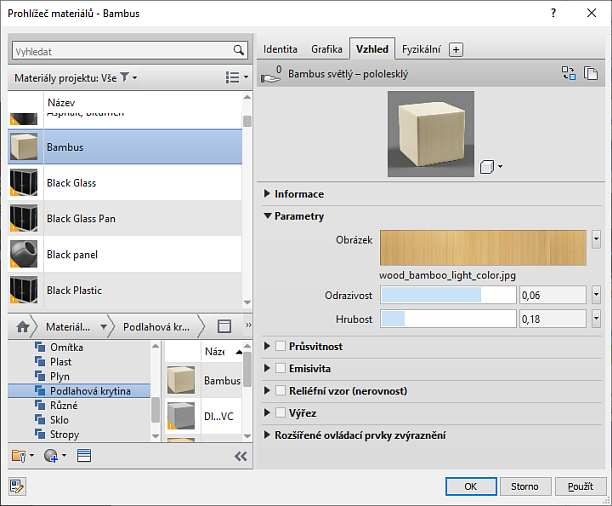

Původní - fyzický:
Změna:

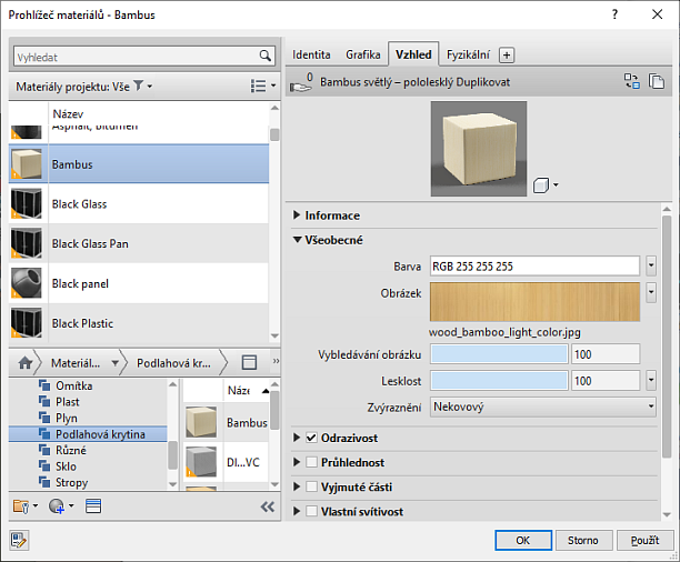

Nový - obecný:
