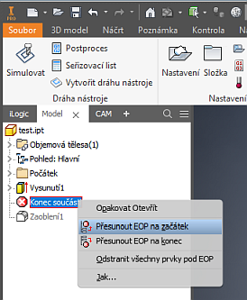

A - odpověď Z různých důvodů bývá v Inventoru potřeba přesunout značku konce součásti (EOP, červený křížek). U větších modelů může být obtížné táhnout značku myší přes více obrazovek, přes celou délku stromu modelu.
Můžete si proto pomoci funkcí "Přesunout EOP na začátek" nebo "Přesunout EOP na konec", které jsou dostupné v místní nabídce - po kliknutí pravým tlačítkem na značku konce součásti. Můžete zde také snadno vymazat (odstranit) všechny prvky nacházející se pod značkou (zašedlé).

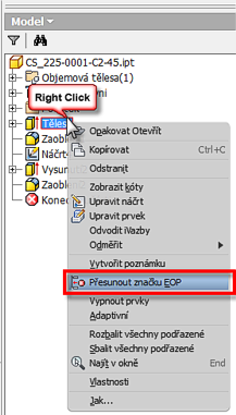

posunout ukončení dílu
Další možností je přesunout značku EOP na zvolení místo stromu prohlížeče kliknutím pravým tlačítkem přímo na cílové místo - poté zvolte funkci "Přesunout značku EOP".
