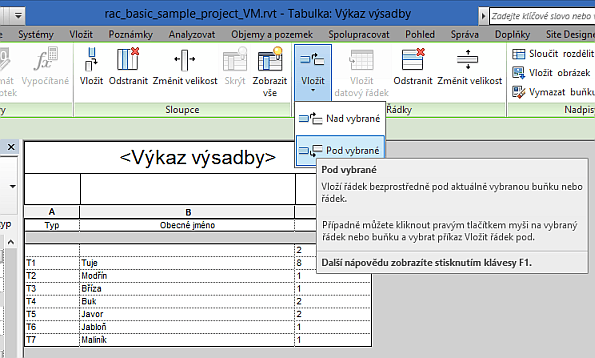

Snazší vložení nového řádku do výkazu v Revitu.
A - odpověď Jednou z nových funkcí v Revitu 2015 R2 je funkce "Vložení řádku" v ribbonu Upravit výkaz > Řádky.
Můžete určit zda chcete vložit nový řádek nad nebo pod aktuálně vybraný řádek tabulky automatického výkazu.
Revit2015
