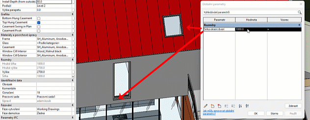

Q - otázka
Společný parametr a jeho globální úprava v Revitu.
A - odpověď Pokud chceme parametricky upravovat nějaký společný parametr vícerých rodin v projektu (např. šířku všech oken různých typů v celém projektu), použijeme tzv. globální parametry, které si nejprve vytvoříme (Správa > Globální parametry) a následně je asociujeme s požadovaným parametrem v rodině Revitu.
