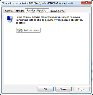

  • změňte nastavení grafické karty. Otevřete Ovládací panely > Vzhled a přizpůsobení > Zobrazení > Rozlišení zobrazení a klikněte na "Upřesnit nastavení". Na kartě "Poradce při potížích" pak klikněte na "Změnit nastavení":
