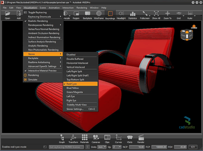

Stereoskopické zobrazení v aplikaci Autodesk VRED.
A - odpověď Podobně jako například Autodesk 3ds Max Ext.1 nebo Autodesk Showcase, nabízí i aplikace Autodesk VRED (Pi-Vr) řadu nástrojů pro stereoskopické zobrazení 3D CAD modelů. Tyto nástroje umožňují zobrazit 3D model v přesvědčivějším prostorovém znázornění, a to buď pomocí anaglyfů nebo ve stereoskopickém zobrazení využívajícím 3D brýle nebo 3D monitory či 3D projekci.
Volbu Stereo režimů najdete v menu Visualization > Stereo:
Menu nabízí režimy:
  • Double buffered: rendering s dvojitým bufferem pro stereo-zobrazení v OpenGL režimu - musí být podporováno grafickou kartou
  • Horizontal interlaced: stereo-rendering s horizontálním prokládáním (levé/pravé oko)
  • Vertical interlaced: stereo-rendering s vertikálním prokládáním (levé/pravé oko)
  • Left/Right split: rendrovací pohled je rozdělen do dvou oblastí - levá polovina zobrazuje záběr pro levé oko, pravá polovina vykresluje záběr pro pravé oko
  • Top/Bottom split: rendrovací pohled je rozdělen do dvou oblastí - horní polovina zobrazuje záběr pro levé oko, dolní polovina vykresluje záběr pro pravé oko stereo renderingu
  • Red/Cyan: anaglyfické stereo-zobrazení v kombinaci červená/azurová (papírové brýle)
  • Blue/Yellow: anaglyfické stereo-zobrazení v kombinaci modrá/žlutá
  • Green/Magenta: anaglyfické stereo-zobrazení v kombinaci zelená/fialová
  • Left eye: zobrazí pouze pohled pro levé oko
  • Right eye: zobrazí pouze pohled pro pravé oko
  • Tridelity Multi-View: speciální vícepohledový rendrovací režim Tridelity (pět pohledů) pro aktivní stereo displeje Tridelity nebo kompatibilní hardware
Volba "Stereo settings" umožňuje nastavit vzdálenost očí nebo paralaxu 3D pohledu.
