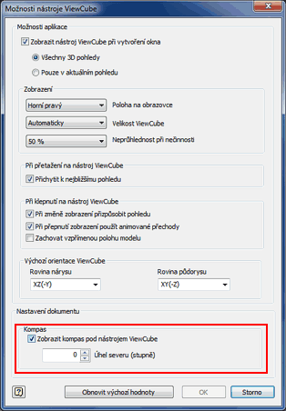

Talířové otáčení 3D modelu Inventoru.
A - odpověď Poněkud skrytou volbou navigačního nástroje ViewCube v Inventoru je možnost "talířového" otáčení modelu v půdorysné rovině (XZ). To je užitečný nástroj např. při navrhování strojů nebo jiných "pevně stojících" modelů.
Tuto volbu můžete zapnout ze standardního dialogu Možnosti > Zobrazení > ViewCube (nebo pomocí šipky u ViewCube), ale musíte se nacházet v prostředí 3D dokumentu (součást nebo sestava). Zaškrtněte volbu "Kompas":
Volba Kompas
