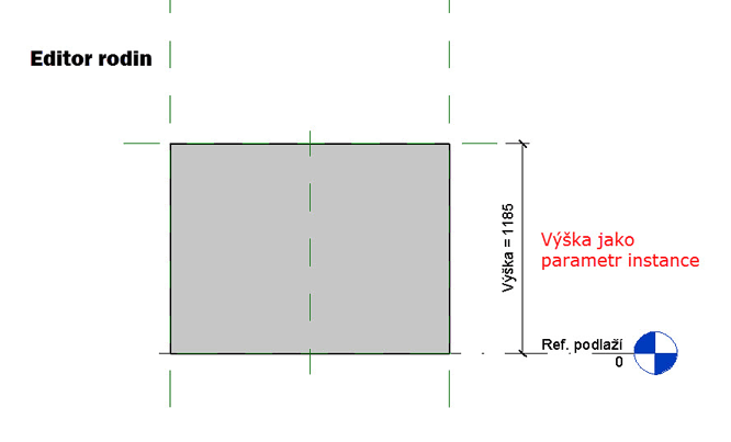

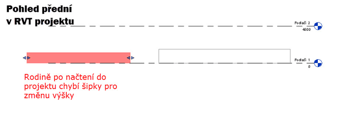

U parametrické rodiny se nezobrazují úchopové šipky pro protažení výšky.
A - odpověď U parametrické rodiny, jejíž výška je řízena parametrem instance, se nezobrazují úchopové šipky pro protažení výšky, přestože ostatní rozměry lze pomocí šipek upravovat.

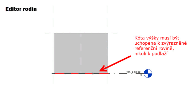

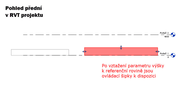

Vytváříte-li v rodině parametr instance řídicí výšku objektu a chcete, aby se po načtení do projektu nebo do jiné rodiny dala výška upravovat pomocí úchopových šipek, nesmí být kóta parametru výšky v editoru rodin kotvena k referenčnímu podlaží. Místo podlaží zakótujte referenční rovinu, kterou nástrojem Zarovnat k podlaží přivážete. Mnohé šablony rodin (RFT) již takovou rovinu obsahují a není tedy nutno ji vytvářet a vazbit.
