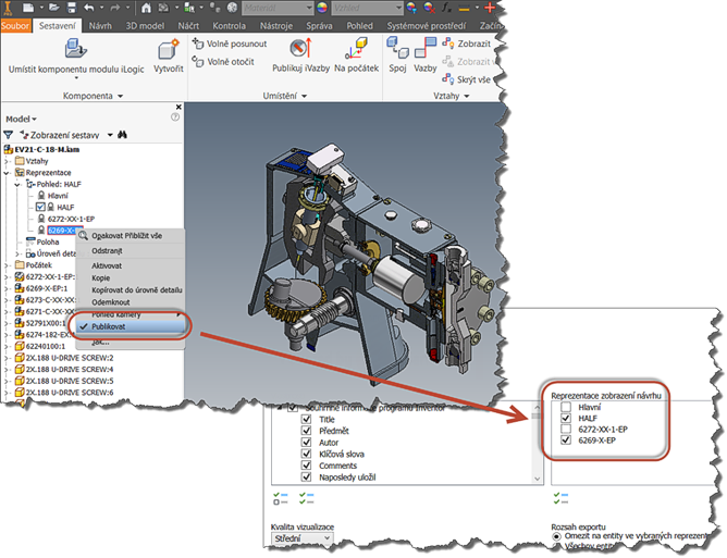

Vlastnost "Publikovat" u pohledové reprezentace.
A - odpověď V kontextové nabídce u Pohledových reprezentací ve stromu Inventoru 2017 nově najdete vlastnost "Publikovat". Čeho se tato funkce týká?
Její význam je pro proces publikování do 3D PDF. Pokud není tato volba zaškrtnutá (je vypnutá), tak daná pohledová reprezentace není automaticky vybrána pro publikování (lze ale v dialogu pro publikování dodatečně vybrat).
