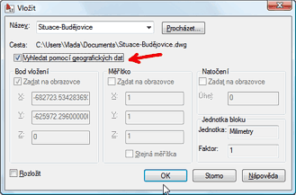

A - odpověď Při vkládání bloků příkazem VLOŽ nebo externích referencí příkazem XPŘIPOJ je volba "Vyhledat pomocí geografických dat" neaktivní (šedivá). Jak ji aktivovat?
Tato volba je k dispozici pouze pokud je hlavní (aktuální) výkres i vkládaný blok/xref doplněn geografickou informací. Pak je možné tuto informaci použít pro automatické sesazení (georeferencování) obou podkladů dohromady.
Nejprve tedy použijte příkaz GEOGRAFPOLOHA pro nadefinování skutečné polohy obou DWG výkresů (zadáním zeměpisné šířky a délky nebo z Google Earth). Poté bude volba aktivní a můžete ji použít pro automatické vložení bloku (resp. xrefu) do správné polohy. Volba je k dispozici i v AutoCADu LT.
Vložení na geografickou polohu
