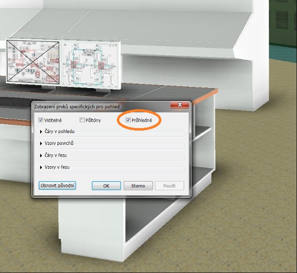

A - odpověď Obtisky vložené do scény jsou standardně orámovány a "přeškrtnuty" linkou, která může být při prezentaci projektu v podobě Realistického zobrazení (nejlépe vč. Útlumu okolního prostředí) nežádoucí.

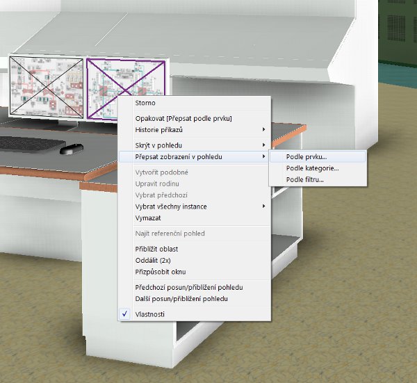

Linie obtisků nelze hromadně ovládat běžným vypnutím těchto čar (příkaz Přepsání zobrazení u celé kategorie), lze je však v pohledu odstranit u konkrétních prvků. U vybraného obtisku stačí pravým tlačítkem myši vybrat nežádoucí linie a odstranit je pomocí příkazu Přepsat zobrazení v pohledu --> Podle prvku ..., zatrhnout volbu "Průhledné".
Viz vyobrazení postupu:
