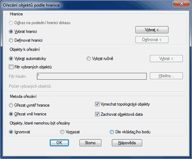

Vyříznutí části výkresu - detailu.
A - odpověď Pokud potřebujete z výkresu vyříznout (a oříznout) oblast obdélníkového nebo jiného tvaru, můžete použít několik metod.
  • Nejvhodnější cestou je použití výřezu nebo oříznutého výřezu v rozvržení (výkresovém prostoru) - příkazy MPOHLED a VOŘEŽ
  • Další možnost je využití příkazu XOŘEŽ - zvolenou část výkresu nejprve zkopírujte do bloku (např. pomocí tipu 8145)
  • V AutoCADu Map a Civil 3D můžete použít pohodlný příkaz MAPTRIM
