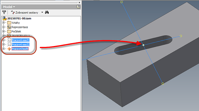

Vytvoření pracovního bodu ve středu drážky (šlicové díry)
A - odpověď Jak vytvořit středovou osu nebo bod ve šlicové drážce ve svařenci Inventoru? V prostředí sestavy-svařence není k dispozici funkce Bod - Střed smyčky hran.
Drážka - osa
Můžete využít pomocných os nebo na tuto funkci využít iLogic makro z Helpdesk tipu 9635. Toto pravidlo vytvoří pracovní bod automaticky.
