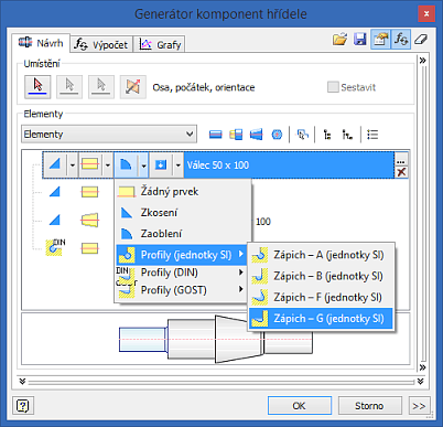

Vytvoření zápichu na hřídeli v Inventoru.
A - odpověď Možnosti parametrických zápichů hřídele najdete standardně v dialogu Generátoru komponent hřídele. Ten je dostupný v ribbonu Návrh > Převod energie > Hřídele.

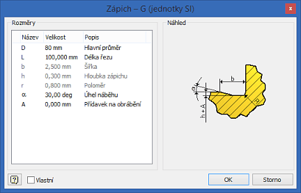

Na kartě Návrh v poli Elementy pak u daného prvku hrany válce zvolte z roletové nabídky požadovaný typ zápichu v Profilech jednotek SI, Profilech DIN nebo Profilech GOST. Nabízeny jsou zápichy typu A, B, C, D, E, F, G. Zápich také můžete přidat jako prvek řezu (4. sloupec). Po volbě typu zápichu upravíte jeho jednotlivé rozměrové parametry.
Technologický zápich, Freistellung, relief, undercut, grugeage
Podobně lze na hřídel doplnit drážky a vybrání - pro pero, pojistný kroužek, matici, klíč nebo např. průchozí otvor.
Pro ruční přidání zápichu na vámi vytvořené díly použijte tip 8537.
