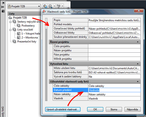

Využití uživatelských vlastností v sadách listů.
A - odpověď Funkce Sady listů umožňuje sadě listů přiřadit nové, vlastní uživatelské vlastnosti. Takto dodefinované vlastnosti jsou pak přístupné ze všech DWG výkresů dané sady (.DST).
V paletě Správce sady listů klepněte pravým tlačítkem na danou sadu a vytvořte novou uživatelskou vlastnost - přiřaďte jí požadovanou hodnotu:
Sada listů

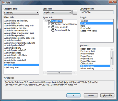

Novou vlastnost (zde např. "Datum předání") pak můžete vložit jako dynamické textové pole do rohového razítka nebo textových popisek v libovolném výkresu sady. V kategorii "Sada listů" použijte volbu "Sada listů" a z dané sady zvolte požadovanou vlastnost (pole Vlastnost zobrazí nabídku vestavěných i uživatelských vlastností).
Pole už.vlastnosti
Kód pole má formu podobnou příkladu:
%<\AcSm Database("C:\Users\mojejméno\Documents\AutoCAD Sady listů\Projekt TZB.dst").SheetSet("gF7B8C68A-CEF8-418D-85BD-B2C260C8D732").Datum předání \f "%tc1">%
Jakákoliv změna vlastnosti "Datum předání" v sadě listů následně zaktualizuje i všechny podřízené výkresy.
