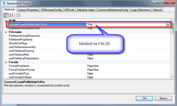

X-Tools mi převádí množstevní jednotky u ocelových profilů z metrů na kusy.
A - odpověď U X-Tools V2.6 je omylem implicitně zapnutá funkce (parametr) ConvertConstrProfileUnitsToPcs, která převádí množstevní jednotky u ocelových profilů z metrů na kusy. Stačí ale vypnout toto nastavení v rozšířených možnostech X-Tools a chování bude stejné jako dříve:
V další verzi X-Tools bude toto nastavení implicitně vypnuté. Kontaktujte CAD Studio Helpdesk pro makro opravující případné existující sestavy s převedenými profily.
