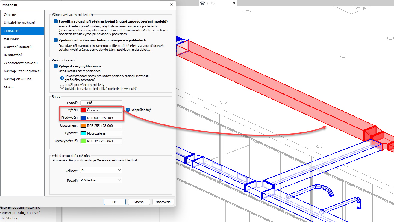

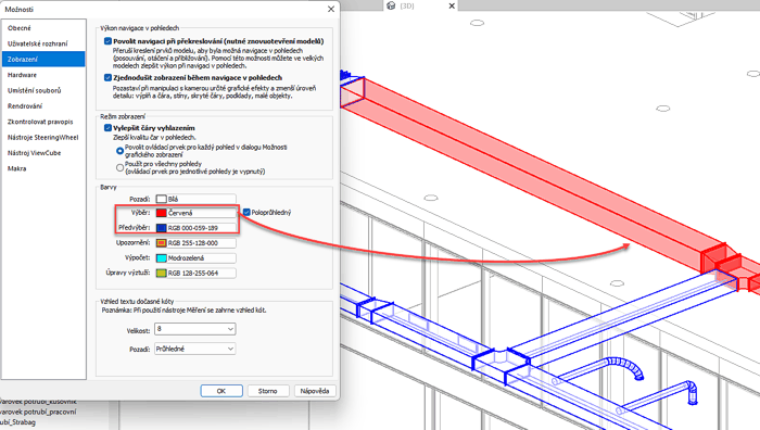

Změna barvy předvýběru/výběru v Revitu.
A - odpověď Pokud často pracujete s objekty, jejichž přednastavená barva je blízká modré, nebo trpíte vadou zraku a rozpoznání barevných odstínů, nebo jen prostě chcete změnit barvu předvýběru a výběru objektů, pak tuto zěenu nastavíte v:
Soubor > Možnosti > Zobrazení v sekci Barvy v dialogu Možnosti aplikace, pod parametry Výběr a Předvýběr
