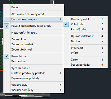

Změna režimu otáčení uvnitř příkazu 3DORBIT.
A - odpověď Během otáčení modelu/scény příkazem 3DORBIT můžete stiskem numerických kláves 1-9 určit režim otáčení, resp. navigace v 3D pohledu.
Klávesy 1,2,3 určují způsob otáčení (orbity - omezená, volná, plynulá orbita), klávesa 4 upravuje vzdálenost, klávesa 5 náklon, klávesy 6 a 7 volí procházení nebo průlet, klávesa 8 mění zoom a klávesa 9 posouvá pohled (panoramování).
Režimy můžete volit rovněž z místní nabídky (stisk pravého tlačítka myši) volbou Další režimy navigace.
