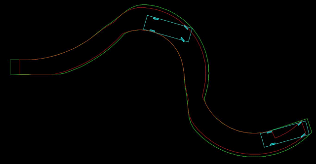

Nastavením chceme dosáhnout zobrazení kol vozidla na průjezdové (obalové) křivce:

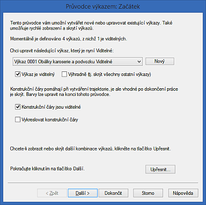

Průvodce nastavením spusťte z ribbonu "Obalové křivky" nebo zadáním příkazu ADSKREPORTWIZARD:

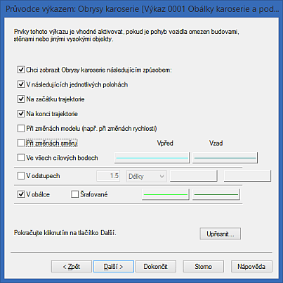

Tlačítkem Další se dostanete do nastavení obrysů:

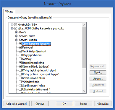

Tlačítkem Upřesnit vyvoláte dialog podrobného nastavení. Zde zaškrtněte volbu "Obrys karoserie (půdorys)" a klikněte na tlačítko Upravit (vpravo):

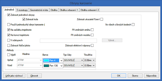

Na kartě Jednotlivě pak zaškrtněte volbu "Zobrazit kola":
