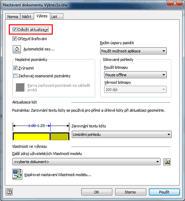

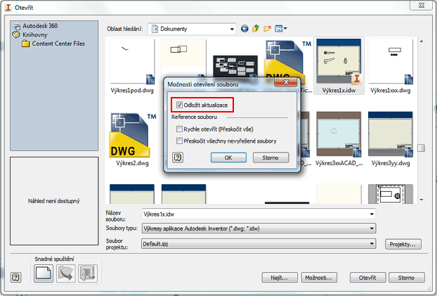

Pokud se vám při změně modelu/sestavy automaticky neaktualizuje výkresový pohled, může být toto chování způsobeno nastavením odložených aktualizací. V Inventoru jsou 3 nastavení, která mohou takové odložení aktualizace výkresu vyvolat:
  1. Volba "Odložit aktualizace" v možnostech otevření souboru (dialog Otevřít, tlačítko Možnosti)
    Defer updates

  3. Volba "Odložit aktualizace" na kartě Výkres v dialogu "Nastavení dokumentu" ve výkresu (Nástroje > Možnosti > Nastavení dokumentu)

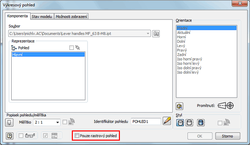

V případě potíží zkuste také změnit volbu nastavení pohledu v příkazu "Úpravy pohledu" - zaškrtávací políčko "Pouze rastrový pohled".
