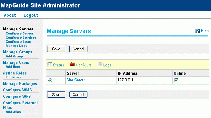

MapGuide Site Administrator je aplikace pro správu webového prostoru a web-map serverů. Site Administrator používá webové rozhraní a lze k němu proto přistupovat pomocí jakéhokoliv webového prohlížeče. Stejně jako Web Studio je i tato aplikace součástí MapGuide Web Server Extensions. Aplikace je nezávislá na zvoleném webovém prohlížeči a slouží k přidání či odebrání serverů, konfiguraci serverů a služeb, nastavení generování logů a jejich následného prohlížení či definování uživatelů, uživatelských skupin či datových zdrojů.
