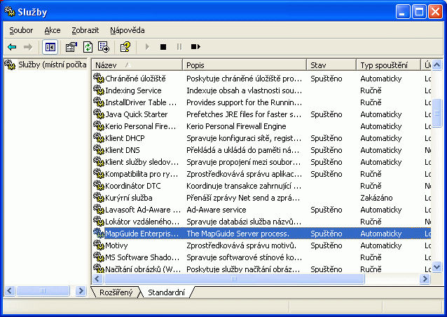

C:\Program Files\Autodesk\MapGuideEnterprise2009\Server. - Aplikace Autodesk MapGuide Enterprise Server (mgserver2009.exe) bude automaticky spuštěna jako služba pod názvem MapGuide Server.

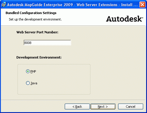

- Jestliže jsme vybrali první možnost, která je pro potřeby prvního seznámení a testování této technologie asi nejlepší variantou, bude třeba zadat port pro Apache HTTP Server. Standardně je nabízen port 8008, který nebude kolidovat se žádným z běžících webových serverů, které využívají port 80. Jméno služby je v případě severu Apache ApacheMapGuide2009.
- Specifikujeme také vývojové prostředí – PHP nebo Java. V případě zvolení Javy je třeba nainstalovat prostředí Java JDK a nakonfigurovat Tomcat. O tom se zmíníme později.

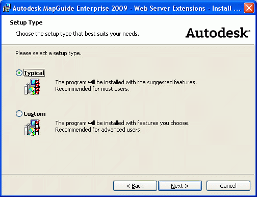

- Vybereme typ instalace. Typická (= standardní) instalace proběhne zcela automaticky a použije standardní hodnoty a nastavení pro všechny instalované komponenty a umístění.

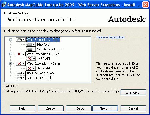

- V případě volby vlastní instalace se můžeme rozhodnout, které komponenty chceme instalovat a také změnit umístění jejich instalace. PHP je standardně instalováno pro potřeby aplikace Site Administrator, i když v tomto prostředí nechceme dále vyvíjet. Standardně také není instalována dokumentace k API. V případě, že chcete vytvářet vlastní aplikace určitě její instalaci zvažte.
- Klepneme na tlačítko Next pro
provedení a dokončení instalace. Soubory jsou
standardně umístěny zde:
C:\Program Files\Autodesk\MapGuideEnterprise2009\WebServerExtensions.
