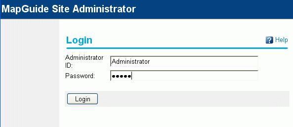

- Spustíme aplikaci Site Administrator: http://servername/mapguide2009/mapadmin/login.php
- Zadáme přihlašovací
údaje, které známe z
předchozích konfiguračních kroků:
User ID: Administrator
Password: admin

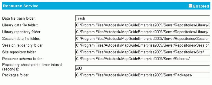

- V sekci Resource Service se ujistíme, zda je nastavena stejná cesta k balíčkům jakou jsme uvedli v druhém kroku.

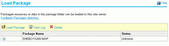

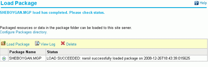

- V seznamu balíčků zobrazeném v sekci Load Package klepneme na Sheboygan.mgp a poté zvolíme Load Package.
- Jakmile dojde k úspěšnému načtení balíčku, objeví se ve hláška Load Succeeded.
V případě, že bychom chtěli výpis z importu otevřít přímo, stačí jej najít v následujícím umístění:
C:\Program Files\Autodesk\MapGuideEnterprise2009\Server\Packages\Sheboygan.mgp.log

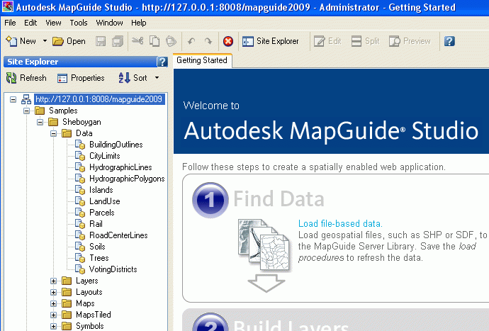

Nyní nám nic nebrání v tom, abychom otestovali, zda byla data načtena korektně i v prostředí aplikace Autodesk MapGuide Studio.
Přihlásíme se pomocí standardního přihlášení:
Site URL: http://servername/mapguide2009
Password: admin
Po připojení k serveru bychom měli vidět ukázková data zobrazená v levé části aplikace, která se označuje Site Explorer. V případě, že byla aplikace puštěna již před importem dat, je třeba klepnout na tlačítko Refresh.
