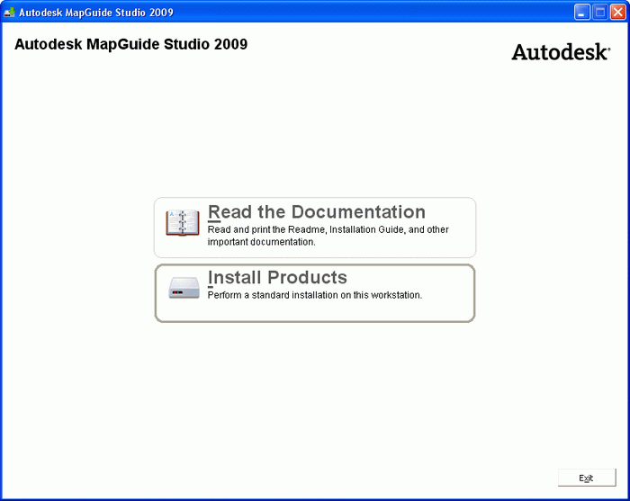

Samotná instalace nepředstavuje nic složitého. Provedeme instalaci pomocí instalátoru.- Vložíme do mechaniky instalační CD a po jeho automatickém spuštění vybereme volbu Install Products. Alternativně lze přímo z CD spustit aplikaci setup.exe.
- Instalační průvodce nám nabídne k instalaci jedinou možnost – aplikaci Autodesk MapGuide Studio.

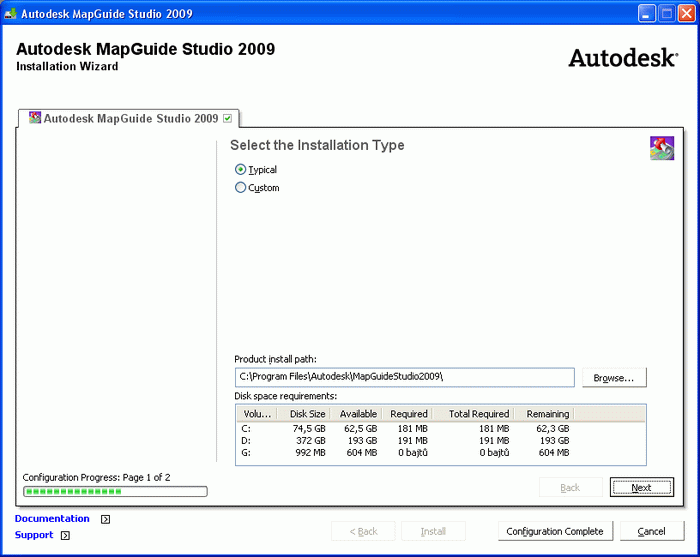

- Před samotnou instalací odsouhlasíme licenční ujednání a vybereme typ instalace – standardní nebo vlastní, u které lze specifikovat jiné umístění instalace aplikace.
- Poté již stačí instalaci zahájit klepnutím na tlačítko Install. Celou instalaci pak ukončíme tlačítkem Finish.
