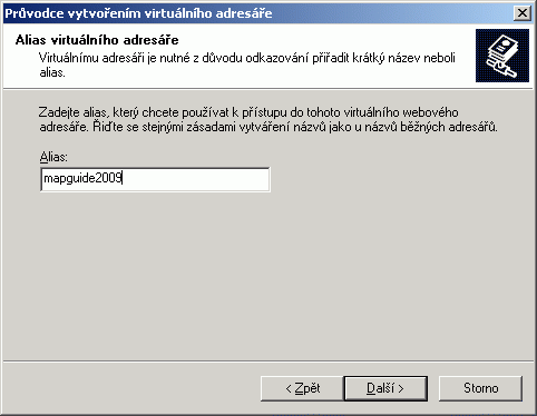

Nastavení virtuálních adresářů
Tento postup je prováděn v prostředí IIS verze 5.1, některé dialogy a nabídky se proto mohou v závislosti na verzi mírně lišit.

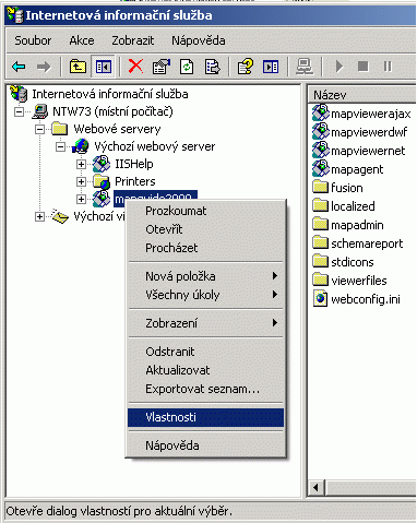

  1. Spustíme administrační aplikaci IIS a vytvoříme nový virtuální adresář. Pojmenujeme jej mapguide2009.
  1. Fyzickou cestu nastavíme do adresáře WebDir.

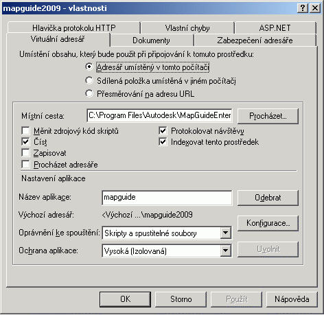

  1. Klepneme pravým tlačítkem na nově vytvořený adresář a vybereme Vlastnosti.
  1.  Vlastnosti nastavíme stejně jako je zobrazeno na obrázku níže.

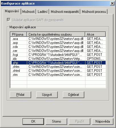

Nastavení asociací pro PHP
Toto nastavení je třeba provést v případě, že se chystáme používat PHP jako vývojové prostředí nebo chceme na našem počítači pracovat s aplikací Site Administrator.
Pro správnou funkčnost souborů PHP v prostředí IIS je třeba nastavit mapování aplikací. PHP lze spouštět dvěma způsoby – jako proces CGI nebo jako rozšíření ISAPI. Obě mapování se nastavují zcela stejně, samozřejmě kromě cesty k potřebnému souboru.
Pro CGI je spustitelný soubor zde:
InstallDir\WebServerExtensions\Php\php-cgi.exe
Pro ISAPI je pak spustitelný dostupný soubor zde:
InstallDir\WebServerExtensions\Php\php5isapi.dll
Do cesty k souboru php5isapi.dll nelze zadat žádné mezery. Jestliže byla instalace provedena do standardního umístění v C:\Program Files, je nutné v cestě použít C:\Progra~1. Výsledek pak vypadá například takto: C:\Progra~1\Autodesk\MapGuideEnterprise2009\WebServerExtensions\Php\php5isapi.dll.
  1. V dialogu Vlastnosti klepneme na položku Konfigurace.
  1.  Jestliže mapování pro PHP není nastaveno nebo je nastaveno nesprávně, klepneme na tlačítko Přidat nebo Upravit a mapování nastavíme.

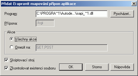

  1. V prostředí administrace IIS nastavíme vlastnosti složky mapguide\mapagent. Vytvoříme aplikaci a pojmenujeme ji mapagent. Ochranu aplikace nastavíme na Vysokou (Izolovanou) a povolíme Skripty a spustitelné soubory.
  1. Klepneme na záložku Konfigurace a nastavíme mapování aplikací na soubor isapi_mapagent.dll pro rozšíření .fcgi.
  2. Stejně jako u CGI i zde nelze v cestě k souboru isapi_mapagent.dll použít mezery, proto nahradíme např. Program Files za Progra~1.
  1. Další možností je zákaz rozšíření ISAPI a využití pouze klasického CGI agenta. V případě, že chceme provést tuto variantu, nastavíme mapování namísto souboru isapi_mapagent.dll na soubor mapagent.exe.
