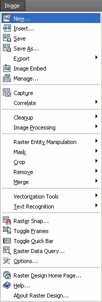

1.1. Rozhraní
V této kapitole nejprve popíšeme rozhraní programu AutoCAD Raster Design. Funkce jsou dostupné dvěma způsoby. První možností pro výběr funkcí je plovoucí lišta nástrojů – Raster Design Toolbar. Druhou možností jak vybírat funkce je menu Image. Toto menu je umístěné v nahoře v liště menu jako poslední za menu Nápověda. Pro rychlejší používání se jeví lišta nástrojů, neboť zabírá méně místa na obrazovce. Lištu i menu vidíte na následujících dvou obrázcích.
Obr. 1.2: Menu Image

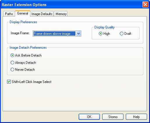

  2. 2. Z menu Image Options si zobrazte dialogové okno Raster Design Options.
  3. V záložce Path odškrtněte políčko Use correlation search path before using image directory. Jestliže není tato volba zaškrtnutá, Raster Design se podívá nejprve do stejného adresáře, kde je uložen obrázek, zda tu nejsou zdrojové soubory připojené k obrázku (resource correlation files).
    1. V záložce User Preferences specifikujte následující nastavení:
      1. V Image Detach Options vyberte Always Detach. Když vymažete obrázek, Raster Design automaticky oddělí obrázek z kresby.
      2. V Mouse Settings vyberte Shift + Left Click Image Select. Použití kombinace shift-klik pro vybrání obrázku je praktickým pomocníkem, když přibližujete obrázek a nemůžete tedy vidět jeho rámeček pro výběr.
      3. V Qsave Preference vyberte Prompt During QSAVE. Raster Design vás vyzývá k ukládání editovaných obrázků pomocí rychlého uložení. Ve Startup Options vyberte Load Menu on Raster Design Startup. Po spuštění Raster Designu bude menu Image zahrnuto v menu AutoCADu
      4. V Message Display vyberte Message Box. Raster Design bude zobrazovat varovná hlášení ve sdělovacích oknech.
    1. V záložce Feature Settings specifikujte následující nastavení:
      1. V Lockong Settings vyberte No Locking. Během práce se soubory obrázků nebudou tyto uzamčeny.
      2. V Thumbnail Option vyberte Save Thumbnail With Image. Při vkládání obrázku dovolí jejich zmenšeniny rychlejší zobrazování náhledu.
    1. V záložce Image Deafaults specifikujte následující nastavení:
      1. V Insertation Point nastavte pro X, Y a Z hodnotu 0.
      2. Ve Scale/Rotation nastavte pro Scale (měřítko) hodnotu 1, pro Rotation (otočení) hodnotu 0.
      3. V Density nastavte Value (hodnotu) na 300 a jako jednotky Units vyberte Palce.
      4. Ve Vertical Units vyberte Meters (metry).
  4. Pro návrat do výkresu klikněte na OK.

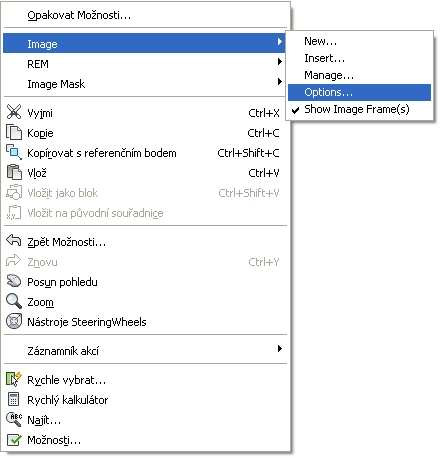

Zpřístupnění možnosti Raster Design Options z místní nabídky
  1. Pro otevření místní nabídky klikněte pravým tlačítkem na zobrazovací ploše výkresového okna. Pokud byste klikli pravým tlačítkem mimo zobrazovací plochu výkresového okna, zobrazí se jiná místní nabídka.
  2. 9. V místní nabídce klikněte na manu Image Options pro zobrazení dialogového okna Raster Design Options.
  3. Klikněte na Cancel pro návrat do výkresu.

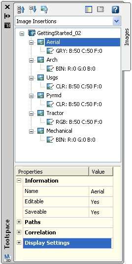

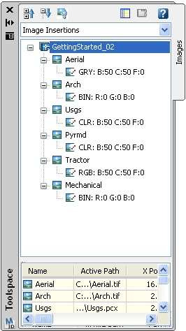

Seznámení se s náhledem Image Insertation nástrojového okna Toolspace
  1. 2. Pro zobrazení nástrojového okna Toolspace klikněte na menu Image Manage. Pokud je to nutné, klikněte na záložku Images, zobrazí se nástroj Image Manager.
  2. V rolovací liště v horní části nástrojového okna Toolspace, vyberte náhled Image Insertions.
  3. V nástrojové liště pro správu, nad rolovací lištou, klikněte na ikonu
pro rozbalení
stromové struktury objektů.
Každý obrázek vložený do výkresu je zde reprezentován objektem. Pod každým vloženým obrázkem je barevné schéma: BIN pro bitonální, CLR pro barevnou, atd.
  1. Klikněte na název výkresu (GettingStarted_02) na vrcholu stromové struktury. Atributy pro každý obrázek jsou zobrazeny také v tabulární podobě.
  2. Níže ve stromové struktuře označte jeden z vložených obrázků kliknutím na jeho název (Aerial, Arch, atd.) . V okně Item View se zobrazí vlastnosti pro vybraný vložený obrázek.
  3. V nástrojové liště pro správu klikněte na ikonu Informace v okně Item View jsou nahrazeny náhledem vybraného vloženého obrázku. Velikost náhledů můžete změnit změnou velikosti náhledového pole. Poznámka – Náhledy obrázků jsou dostupné pouze v náhledu Image Insertions nástroje Image Manger, nikoli v náhledu Image Data.
  4. Zkuste kliknout na další objekt vloženého obrázku, náhled se změní na další obrázek.

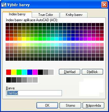

Editace palety barev

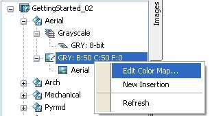

  1. Klikněte pravým tlačítkem na Arch a zvolte Edit Color Map. Otevře se dialogové okno Výběr barvy, které je správcem palety barev pro všechny bitonální obrázky.
  2. Kurzorem označte odlišnou barvu popředí pro linie, přitom volte barvu, která bude jasně viditelná vzhledem k pozadí.
  3. Klikněte na OK, poté klikněte do výkresového okna, abyste uviděli provedené změny. Vámi zvolená barva je použita na linie a na rámy obrázků.
  4. Klikněte na objekt mapy barev
kteréhokoliv vloženého obrázku. V tabulkové podobě v dolní části okna Toolspace (item view) se k němu zobrazí vlastnosti barev.

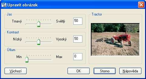

  1. Klikněte pravým tlačítkem na Tractor a zvolte Edit Color Map. Otevře se dialogové okno Image Adjust, které je správcem palety barev pro jednopásmové černobílé a barevné obrázky.
  2. Změňte nastavení pro jas, kontrast a útlum.
  3. Klikněte na OK, poté klikněte do výkresového okna, abyste uviděli provedené změny. Vaše nastavení je aplikováno na obrázek. Všimněte si také, že numerické hodnoty tohoto nastavení jsou uvedeny také v popisku mapy barev.

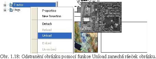

Odstranění obrázku
  1. Klikněte pravým tlačítkem na název obrázku Tractor, potom zvolte Unload. Obrázek zmizí, ale rám zůstane.
  2. Klikněte na objekt výkresu na vrcholu stromové struktury a všimněte si údaje pro Tractor ve sloupci Status v okně Item View.
  3. Klikněte pravým tlačítkem na popis obrázku Tractor, zvolte Reload a poté klikněte do výkresového okna. Obrázek se znovuobjeví v rámu. Tip – Pro rychlejší výkon počítače dočasně odstraňte jeden nebo více obrázků z výkresu. Pokud budete obrázky potřebovat, můžete je rychle obnovit.

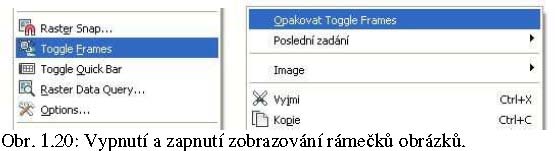

Zapnutí a vypnutí rámů obrázků
  1. 43. Pro vypnutí rámečků kolem všech obrázků klikněte v menu Image Toggle Frames.
  2. Pro zapnutí rámečků obrázků klikněte pravým tlačítkem ve výkresovém okně a zvolte Opakovat Toggle Frames.
Pro zapnutí můžete také kliknout pravým tlačítkem ve výkresovém okně a zvolit menu Image Show Image Frame(s).

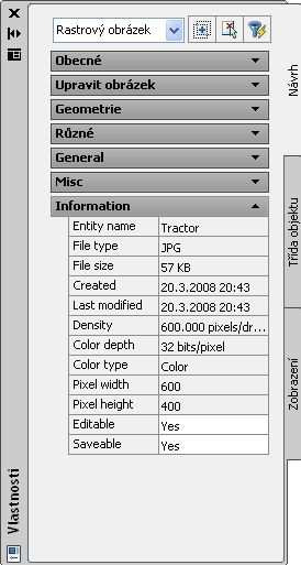

Prohlížení vlastností obrázku

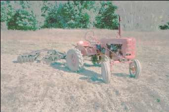

  1. Vyberte rámeček obrázku s traktorem.
  2. Klikněte pravým tlačítkem a vyberte Vlastnosti pro zobrazení okna vlastností.
  3. Srolujte na konec seznamu vlastností.
Tento příklad ukazuje vzhled okna Vlastnosti, když je vybrán obrázek. V rolovací liště je zvolen Rastrový obrázek a data obrázku se zobrazují na konci seznamu vlastností v sekci Information.
Zobrazení stavu editace obrázku
5. Klikněte do řádku Editable a klikněte na tlačítko
na konci řádku. Dialogové okno Edit Status ukazuje, že tento obrázek může být editován a uložen. Pokud obrázek nelze editovat nebo uložit, můžete otevřít dialogové okno Edit Status pro zjištění důvodu.

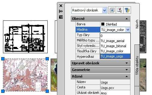

Změna vlastností obrázku
  1. Vyberte rámeček obrázku mapového listu geologické mapy v levém dolním rohu výkresového okna.
  2. V okně Vlastnosti v sekci Obecné změňte hladinu na TU_image_usgs.

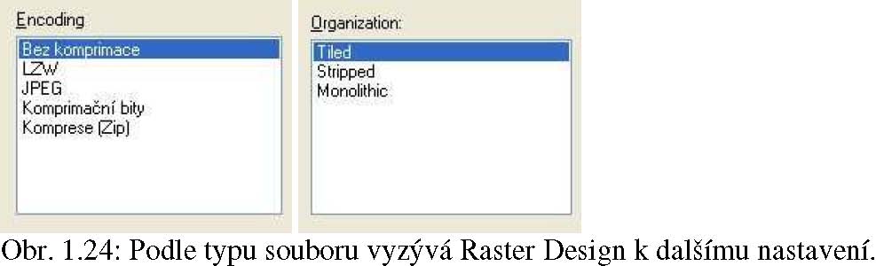

1.6. Uložení obrázku
V tomto cvičení bude předvedeno uložení obrázků a nastavení jména souboru, cesty a formátu.
Při ukládání obrázku rozhoduje typ zvoleného formátu, zda vás Raster Design vyzve k přidání dalších zpřesňujících parametrů, jako je například způsob kódování pro TIFF.
Dialogová okna uložení Save a Save As jsou přístupné následujícími metodami:

  1. 2. Klikněte na menu Image Save.
  2. Vyberte rámeček obrázku mapového listu geologické mapy a stiskněte Enter.
  3. 4. Klikněte na menu Image Save As. Poté vyberte rámeček obrázku s traktorem.
  4. Nalistujte do adresáře Tutorial1, změňte název na farm a uložte kliknutím na Save.

  8. Vyberte Bez komprese a klikněte na Next.
  9. Vyberte Tiled a dokončete kliknutím na Finish. Obrázek je uložen.
