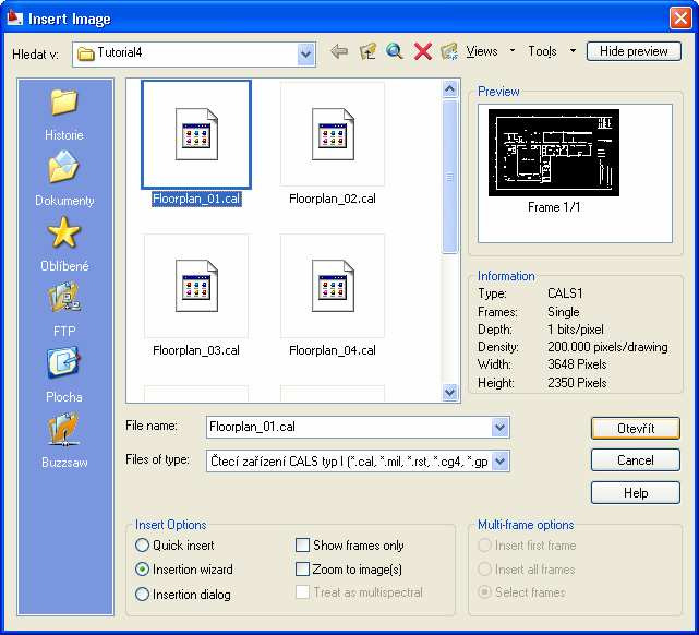

- Zvolte z menu Image � Insert (příkaz IINSERT).
- v okně vložení se ujistěte, že nahoře v menu Views je zaškrtnuto Náhled a Informace. Raster Design potom zobrazí náhled a seznam parametrů.
- Z seznamu typu vyberte CALS a adresář \Tutorial4.
- Vyberte soubor Floorplan_01.cal.
- Zobrazí se náhled a důležité parametry obrázku (rozlišení,…).
- Dole v dialogu Insert Options vyberte Insertion wizard.
- Ujistěte se, že není zaškrtnuto Show Frames Only.

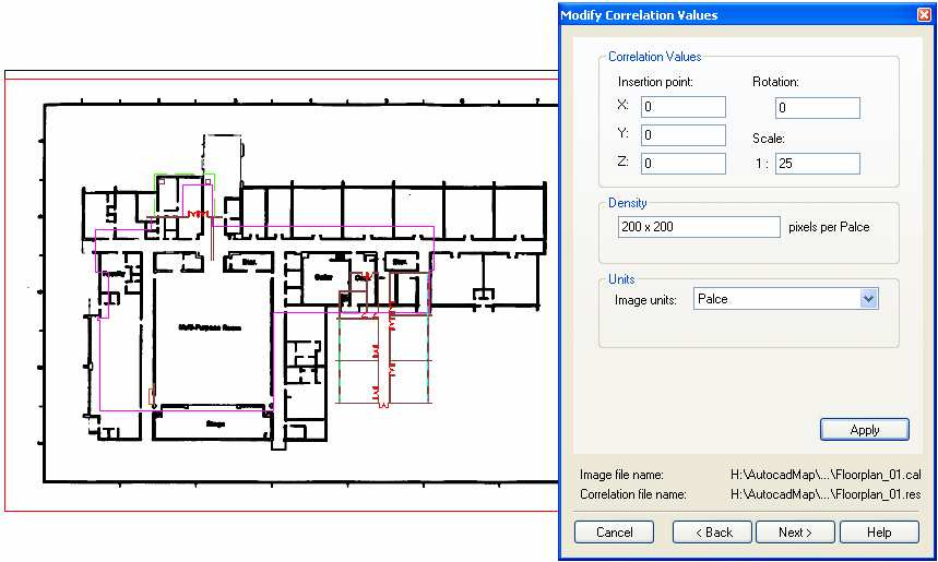

- Stiskněte Open a otevře se dialogové okno Pick Correlation Source. Tento dialog je prvním dialogem průvodce vložením. Když vyberte různý Correlation source, automaticky je nastaven vkládací bod, natočení a měřítko.
Zkuste vybrat postupně různé možnosti ze seznamu Correlation source a sledujte změnu vkládacích parametrů, které jsou připojeny k různým zdrojům. Zdroje jsou seřazeny podle priority. Vlastní obrázek má nejvyšší prioritu pro korelaci.
- Vyberte Korelace zdrojového souboru a stiskněte Next.
- Oddalte pohled a uvidíte, že vložený obrázek je mnohem větší než obdélník ohraničující vektorovou kresbu.
- V dialogovém okně Modify Correlation Values změňte Scale z hodnoty 300 na 25. Stiskněte Apply pro zobrazení změny.
V tomto okně lze experimentálně nastavit parametry korelace tak, aby byl obrázek vložen nejlépe podle požadavků,dříve než mu budou přiřazeny jednotky AutoCADu.
- Stiskněte Next.
- Dialog ukáže korelaci obrázku v jednotkách AutoCADu. Stiskněte Finish, aby byly přijaty tyto hodnoty. Výkres nyní obsahuje vektorovou i rastrovou kresbu.

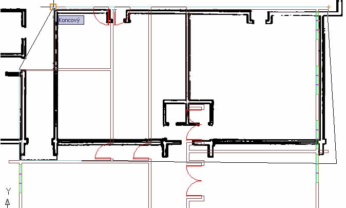

Zarovnání obrázku s vektorovou kresbou

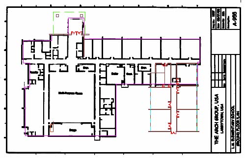

- Vyberte v menu Zobrazit � Pojmenované pohledy pohled TU_extents.
- Vyberte z menu Image � Correlate � Match (příkaz IMATCH).
- Vyberte průsečík vnější zdi a horní levý roh budovy pro první zdrojový bod. Použijte nástroj Pan a Zoom pro přesnější zadání podle následujícího obrázku. Na obrázku jsou rohy označeny křížkem a číslem.
- Pro zadání cílového bodu zapněte režim UCHOP a vyberte horní levý roh fialové linie budovy.
- Pro zadání druhého zdrojového bodu vyberte pravý horní roh zdí budovy. Pro zadání druhého cílového bodu použijte horní pravý roh fialové čáry podle následujícího obrázku.

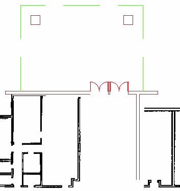

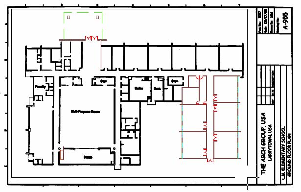

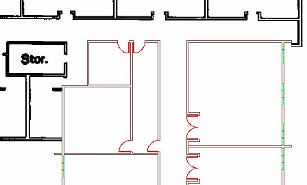

- V adresáři \Tutorial4 otevřete výkres Hybrid_03.dwg.
- Vyberte pojmenovaný pohled TU_entry. Zde je návrh nového vchodu do budovy.
- Nastavte pohled na TU_classroom. Zde je vektorový návrh nových tříd.
- Nastavte pohled na TU_ramp. Zde je vektorový návrh nájezdu.

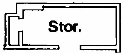

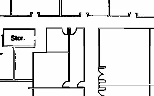

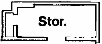

- Nastavte pohled na TU_storeroom. Zde je oblast, kde je nutné vylepšit rastrovou kresbu. Některé linie jsou tenké, jiné obsahují přetahy. Bitonální filtry je jedna z možností, jak zlepšit kresbu. Filtry pracují nejlépe tam, kde je hustota linií stejná.
Úprava linií v části výkresu shlazením
- Vyberte z menu Image � Image Processing �Bitonal Filters (IBFILTER).
- V dialogu Bitonal Filters vyberte typ filtru Smooth a pro počet průchodů 1.
- Po jednom průchodu jsou rastrové linie hladší.

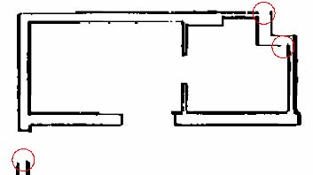

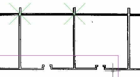

- Nastavte pohled na TU_linework. Zde chybí rastrové linie. Místa kde chybí je naznačeno červenými kružnicemi.

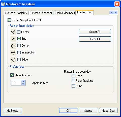

- Vyberte z menu Image � Raster Snap (příkaz ISNAP).
- Nastavte následující pro přichytávání:
- o Raster Snap: On
- o Raster Snap Modes: End
- o Aperture Size: 25
- Zapněte ORTHO Mode. Zaplňte mezery v rastrové kresbě vektorovými liniemi.
- Vypněte ORTHO Mode.
- Vypněte přichytávání k rastru v stejném dialogu, kde jste je zapnuli, odebráním zatržení.

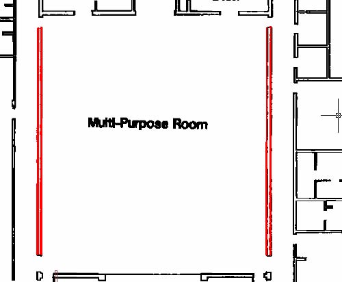

- Nastavte pohled na TU_multi_purpose. Linie zdí jsou nerovné a s různou šířkou.
- Vyberte z menu Image � Raster Entity Manipulation � Create Primitive � Line. Zakreslete čtyři svislé REM linie.
17. Vyberte čtyři REM linie a po stisku pravého tlačítka vyberte Vlastnosti.
- V dialogovém okně v sekci Geometry nastavte šířku Width na 3.
- Linie jsou překresleny na jednotnou šířku a vyhlazeny automaticky.
- Zavřete okno Vlastnosti.
- Ujistěte se, že jsou linie stále vybrány a vyberte po stisku pravého tlačítka Merge To Raster Image. Změněné linie jsou vloženy do původního rastrového obrázku.

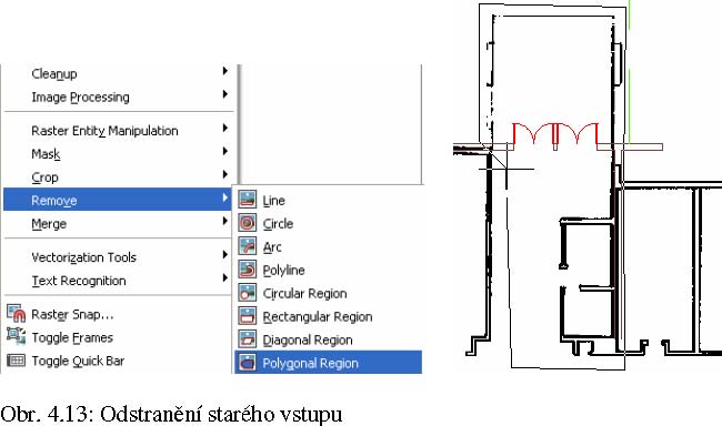

- V adresáři \Tutorial4 otevřete výkres Hybrid_04.dwg.
- Nastavte pojmenovaný pohled na TU_entry. Vektorová linie ukazuje návrh nového vstupu do budovy. Rastrová linie ukazuje starý vstup do budovy.
- Vyberte z menu Image � Remove � Polygonal Region (příkaz IRUBPOLY).
- Zakreslete polygon okolo starého vstupu včetně vnějších zdí.
- Rastrová kresba je uvnitř polygonu odstraněna. Pokud zbyly některé části mimo polygon, které je třeba odstranit, zopakujte příkaz.
- Stejným postupem odstraňte schody, které budou nahrazeny šikmou nájezdovou plošinou. Nastavte pojmenovaný pohled na TU_ramp.
- Odstraňte rastr volbou Image � Remove � Line (příkaz IDELLINE).
- Vyberte nejnižší vodorovnou linii schodů. Po výběru je ihned odstraněna.
- Opakujte tento příkaz dokud nejsou odstraněny všechny linie schodů.

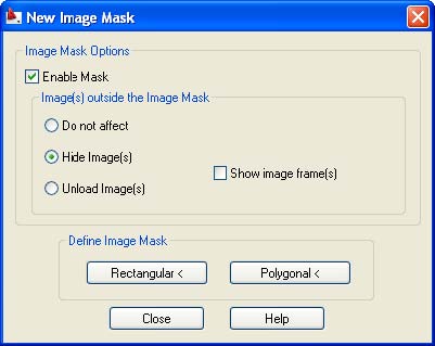

V tomto cvičení bude vytvořena maska pro skrytí rohového razítka v plánu školní budovy. Rohové razítko obsahuje staré informace a je třeba je ponechat pro historické účely. Staré razítko se tedy pouze zamaskuje, vloží se nové rohové razítko s popisem revize plánu. Takto lze plán použít pro vykreslení.
- V adresáři \Tutorial4 otevřete výkres Hybrid_05.dwg.
- Vyberte z menu Image � Mask � Create (příkaz IMASK).
- V dialogovém okně New Image Mask nastavte následující:
- o Select Enable Mask.
- o Under Image(s) Outside the Image Mask, select Hide Image(s).
- o Clear Show Image Frame(s).
- Následuje definice masky. Stiskněte tlačítko Rectangular.
- Zakreslete obdélník okolo plánu podlaží, ale nevybírejte rohové razítko. Jsou skryty oblasti mimo vybraný obdélník.

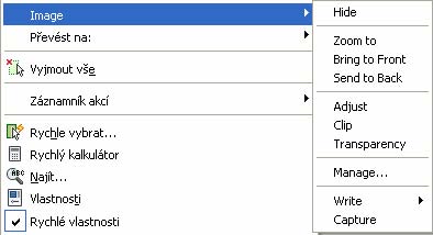

Konverze masky na Image Clip a skrytí hranice masky
- Vyberte z menu Image � Mask � Convert to Image Clip (příkaz IMASKCONVERT). Konverze na Image Clip umožňuje použití voleb příkazu IMAGECLIP a to je: zapnutí, vypnutí, změna hranic a smazání.
- Vyberte hranice masky a stiskněte Enter.
- Po stisku pravého tlačítka jsou dostupné další volby pro Image.

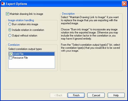

4.7. Export obrázků s korelačním souborem
V tomto cvičení budete exportovat obrázek s korelačním souborem.
Korelační soubor obsahuje parametry určující vkládací bod, měřítko, otočení obrázku. Tyto parametry jsou použity při vkládání obrázku do výkresu. Existence korelačního souboru umožňuje použít obrázek v dalších výkresech a aplikacích ve správném měřítku, natočení a se správným vkládacím bodem.
V tomto cvičení se bude exportovat obrázek, který obsahuje spojenou rastrovou kresbu s editovanou vektorovou kresbou. Raster Design vytváří korelační soubor při exportu obrázku. Korelační soubor (World correlation file) lze vytvořit i bez exportování obrázku. Z menu Image se vybere volba Export � World File. Nebo v příkazovém řádku zadejte příkaz IWORLDOUT.
- V adresáři \Tutorial4 otevřete výkres Hybrid_07.dwg.
- Vyberte z menu Image � Export � Image (příkaz IEXPORT).
- Vyberte umístění obrázku v adresářové struktuře.
- Zadejte název souboru Floorplan_update.cal, vyberte typ souboru CALS a stiskněte Export.
- V dialogu Export Options nastavte následující:
- o Vyberte Maintain Drawing Link to Image. Tato změna uloží cestu k obrázku do výkresu dwg.
- o Vyberte World File pro výstupní typ korelačního souboru.
6. Stiskněte Finish.
