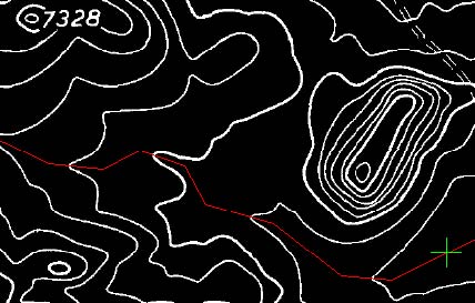

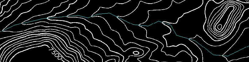

- 2D polylinie s nadmořskou výškou (vrstevnice)

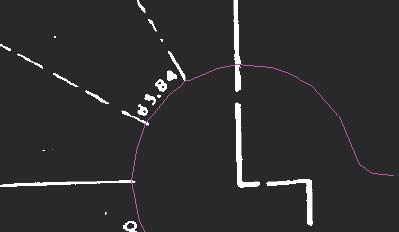

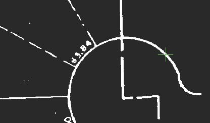

Použití jednorázové volby pro konverzi rastrové kružnice na vektor
- 8. Pro vytvoření nové kružnice zvolte menu Image
Vectorization Tools
Circle. - Kliknutím vytvořte bod kdekoli na hranici kružnice.
Ověření vlastností kružnice
- Zadejte r pro zadání nového poloměru kružnice a napište hodnotu 1,75. To způsobí, že nová vektorová kružnice se zvětší na zadaný rozměr (průměr 3,5).
- Stiskněte Enter pro ukončení příkazu. Tento příkaz odstranil rastrová data pod novou kružnicí, ale zachoval protínající se rastrové linie určující rozměr.
Nastavení přichycení k rastru
- 12. Pro nastavení přichycování k rastru zvolte Image
Raster Snap. - Vyberte Raster Snap On a pak klikněte na Clear All, čímž aktivujete přichycování rastru a vymažete výchozí nastavení. Nástroj pro přichycení rastru vybírá body v rastrové geometrii stejným způsobem jako OSNAP vybírá body ve vektorové geometrii.
- Zvolte Corner, pak klikněte na OK. Takto nastavíte nástroj pro přichycení rastru na výběr rohů, kde se spojují dvě rastrové linie.

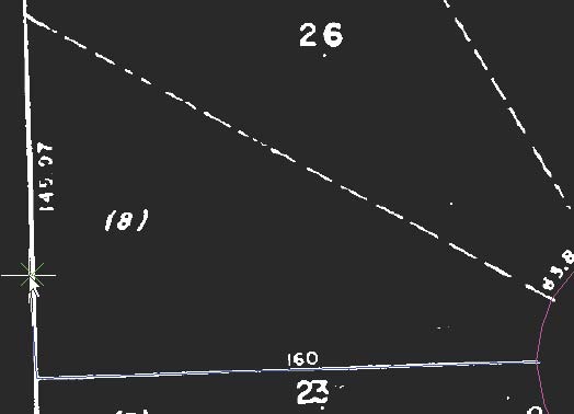

Konverze rastrové linie na vektor s použitím dvou bodů
- 15. Pro vytvoření nové linie zvolte z menu Image
Vectorization Tools
Line. - Zadejte 2p pro vykreslení linie pomocí dvou bodů a vyberte dolní levý roh základny součástky, pak dolní pravý roh.
Přezkoušení vlastností linie
- Stiskněte l (Length) pro změnu délky linie a zadejte jako novou délku hodnotu 13,3. To způsobí, že nová vektorová linie se zvětší na uvedený rozměr.
- Stiskněte a (Angle) pro změnu směru linie a zadejte jako nový úhel hodnotu 0. To způsobí, že nová vektorová linie bude ortogonální (kolmá).
- Zmáčkněte Enter pro ukončení příkazu, čímž se odstraní rastrová informace pod novou linií.

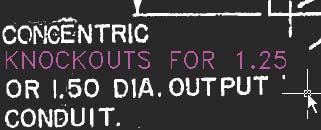

7.2. Nahrazení rastrového textu
Velmi často, když chcete využít naskenovaných plánů jako součásti plánovací dokumentace, musíte změnit nebo zaktualizovat text. V tomto cvičení se naučíte jak nahradit víceřádkový text odstavec (např. konstrukční poznámky) nebo jeden řádek textu vektorovou verzí.
Před započetím tohoto cvičení se ujistěte, zda nastavení v Raster Design Options odpovídají nastavení popsanému v kapitole 1.
1. Z adresáře \Tutorial6 otevřete soubor VTools_03.dwg.
Vypnutí nástroje pro přichycení rastru
2. Zvolte Image
Raster Snap a zrušte zaškrtnutí v poli Raster Snap On, stiskněte OK. Díky tomuto může být v obrazu vybrán jakýkoli bod. Pro přepnutí Raster Snap můžete použít i klávesovou zkratku Ctrl + F3.

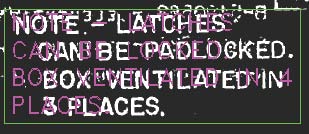

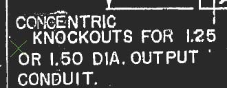

Převedení rastrových poznámek na víceřádkový text
- 3. Pro vytvoření nového opraveného bloku textu zvolte menu Image
Vectorization Tools
Multiline Text. - Pro započetí tvorby boxu vyberte bod na horním levém rohu existující poznámky a stiskněte Enter pro potvrzení nulového úhlu rotace.
- Pro určení oblasti, která bude převedena na více řádkový text, vytvořte táhnutím myši okno okolo několika existujících řádků textu.
- Do rámečku více řádkového textu vepište náhradní text a na liště Formátování textu klikněte na OK.
- Pro vytvoření výběrového okna sloužícího k vymezení části rastru, která bude odstraněna z pozadí nového textu, vyberte dva body mimo oblast nového textu. Část podkladového rastru, která bude odstraněna, je zvýrazněna. Pokud byla zvolena špatná oblast, můžete stisknout r (Repick) a vybrat novou oblast.
- Stiskněte Enter pro odstranění rastru a dokončení příkazu.
Poznámka: Pokud potřebujete editovat vektorový text, vyberte jej, pak klikněte pravým tlačítkem myši a zvolte MText Edit.

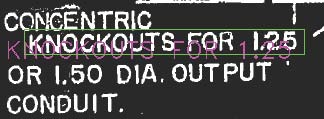

Převedení rastrového popisu na jednořádkový text
Vněkolika následujících krocích opravíte problém zarovnání druhého řádku v odstavci jeho nahrazením za jednořádkový text.
- 9. Pro vytvoření nového textu zvolte menu Image
Vectorization Tools
Text. - Vyberte bod k označení dolního levého rohu vkládaného textového pole (měl by být na linii zarovnání ostatních řádků).
- V dialogovém okně VText Edit napište nahrazující text. Pro odstranění rastrového textu z pozadí postupujte jako v bodě 7.
- Pro odstranění rastru zadejte Enter a pro dokončení příkazu stiskněte Enter podruhé.

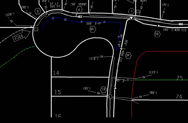

7.3. Konverze rastrových polylinií na 2D polylinie
Polylinie mohou představovat hranice, které jsou uzavřeny nebo cesty, jejichž zakončení je otevřené. Raster Design umí automaticky sledovat a překreslovat vybranou rastrovou trasu až do vámi určeného pevného bodu. Takovýmto bodem je nejčastěji průnik linií, koncový bod nebo místo přerušení liniové geometrie. V tomto cvičení se naučíte jak pracovat s dalším příkazem, který automaticky sleduje apřekresluje rastrovou linii.
Před započetím tohoto cvičení se ujistěte, zda nastavení v Raster Design Options odpovídají nastavení popsanému v kapitole 1 a prvním cvičení této kapitoly o vektorizaci.
- Z adresáře \Tutorial6 otevřete výkres VTools_04.dwg.
- 2. Ujistěte se, že je viditelná lišta Raster Design Quick Bar. Pokud ne, zvolte Image
Toggle Quick Bar. Na této liště zrušte výběr tlačítka Stop at Raster Intersections

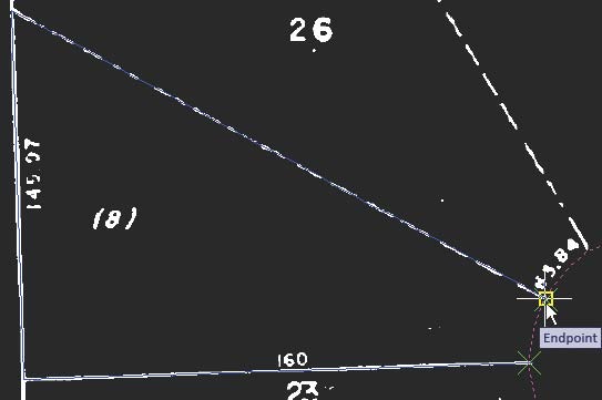

- 3. Pro vytvoření nové polylinie zvolte menu Image
Vectorization Tools
Polyline Follower. - Vyberte bod na okraji zakončení slepé ulice.
5. Dvakrát stiskněte Enter, poprvé pro vykreslení polylinie a pak pro odstranění rastru na pozadí nového vektoru.

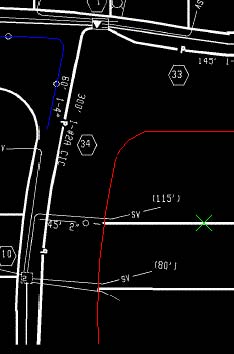

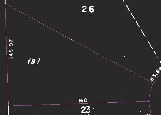

Konverze uzavřené rastrové polylinie
- Na liště Raster Design Quick Bar zrušte výběr tlačítka Stop at Raster Intersections. Tato volba vám umožní vést nový vektor dále, i když dosáhne nějakého protnutí.

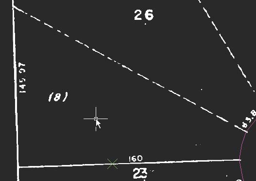

- 7. Pro vytvoření nové polylinie zvolte menu Image
Vectorization Tools
Polyline Follower a zvolte bod na parcelní čáře (hranici) mezi parcelami (7) a (8). - Když nástrojem Polyline Follower dosáhnete konce parcelní čáry, stiskněte d (Direction) a k určení dalšího směru vykreslení trasy polylinie zvolte bod na hlavní parcelní čáře (podél parcely 8). Volba směru (Direction) je typicky využívána v bodu rozhodování.
- Když nástrojem Polyline Follower dosáhnete dalšího průsečíku mezi hlavní parcelní čárou a přerušovanou parcelní čárou, stiskněte opět d. Kurčení směru dalšího pokračování polylinie podél parcely (8) zvolte bod v blízkosti počátku přerušované parcelní čáry.
- Když nástrojem Polyline Follower dosáhnete hrany slepé ulice, stiskněte v (Vector) a klikněte na hranu slepé ulice, čímž určíte trasu následování po vektorové linii. Pokud se totiž linie nebo hranice překrývají, umožní vám volba Vector sledovat vektorovou polylinii.
- Když jste vybídnuti, vyberte počáteční a koncový bod právě vytvořené polyliniové křivky, aby mohl být polygon uzavřen. Tyto body určují také směr a délku vektorové polylinie. Pro tento výběr bodů byl aktivován nástroj AutoCAD Endpoint OSNAP.
- Stiskněte c (Close) pro uzavření nové polylinie a odstranění rastru z pozadí nového vektoru. Poté stiskněte dvakrát Enter pro ukončení příkazu.

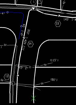

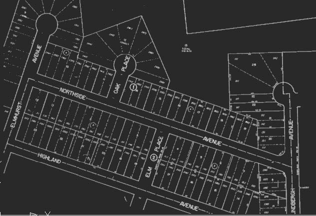

Vektorizace hranic uliční sítě
Nyní jste připraveni vektorizovat linie. Následující instrukce využívají k určení orientace světové strany, např. horní část obrázku je severní. Začněte s levým (západním) rohem Elmhurst Avenue.
- 12. Zvolte menu Image
Vectorization Tools
Line nebo zadejte příkaz vline. - Přesuňte kurzor na západní hranu Elmhurst Avenue a přichytněte se ke středu rastrové linie. Při potvrzení by jste měli vidět symbol nástroje Raster Snap a Raster Center tooltip. Pro zvektorizování linie klikněte. Nástroj Tooltips ukazuje délku linie a úhel (252 stupňů).
- Pro vektorizaci linie klikněte pravým tlačítkem myši a stiskněte Enter. Poté přesuňte kurzor na severovýchodní stranu Elmhurst Avenue, přichytněte se ke středu této linie a pak klikněte.
- Pro vektorizaci linie opět klikněte pravým tlačítkem myši a stiskněte Enter, pak ukončete příkaz kliknutím pravým tlačítkem myši a volbou Cancel. Nástroj Tooltips vám ukazuje, že úhel (směr) této linie je také 252 stupňů. Existence těchto dvou paralelních linií poskytuje dobrý základ pro vektorizaci zakončení slepé ulice.
- 16. Zvolte menu Image
Vectorization Tools

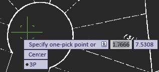

Arc nebo napište příkaz varc. Tooltip „Specify one-pick point or...“ obsahuje rozbalovací menu. Pokud na klávesnici stisknete jedenkrát šipku dolů, toto menu se rozbalí a můžete vidět dvě další volby, Center a 3p. Dalším stisknutím šipky dolů se vybere a označí černou značkou první volba. Pro výběr volby můžete v tomto případě použít šipek nahoru a dolů, volbu můžete také vybrat kurzorem nebo pravým kliknutím myši a výběrem volby z menu ikony. - Vyberte volbu 3p a pak, jak jste vyzváni, vyberte počáteční bod. Pro výběr konce první zvektorizované linie použijte Object Snap marker ve tvaru čtverečku.
- Vyberte další bod na oblouku, pak vyberte třetí bod na dalším rohu ulice. Opět využijte Object Snap marker a nakonec stiskněte Enter pro ukončení příkazu.
Vněkolika následujících krocích budete vektorizovat obdélník ohraničený Elmhurst, Highland, Northside a Elm Place.
- 19. Zvolte menu Image
Vectorization Tools
Rectangle. Nebo napište vrect. - Klikněte na severní roh mnohoúhelníku, kde se spojuje Elmhurst a Northside a kurzor přesuňte kousek na jihozápad podél východní strany Elmhurst Ave. Všimněte si, že je podsvícena nabídka pro zadání úhlu. V tomto stavu můžete určit směr linie zadáním číselné hodnoty úhlu.Zadejte tedy 252, což je úhel, který byl použit pro předchozí hrany Elmhurst Ave.
- Pro určení druhého rohového bodu klikněte na diagonálně umístěný roh, kde se setkává Highland a Elm Place.
- Stiskněte pravé tlačítko myši a zvolte Enter, pak stiskněte pravé tlačítko myši a zvolte Cancel pro ukončení příkazu. Všimněte si, že východní a západní roh obdélníku nesouhlasí s rohy v rastru. U reálného projektu by jste se v tomto případě mohli rozhodnout, zda je důležitější přesně kopírovat rastrové linie nebo zachovat vektorové linie paralelní.
- 23. V případě rozhodnutí přesně sledovat rastrové linií zvolte nejprve menu Úpravy
Zpět a tento příkaz vykonejte tolikrát, než vrátíte zpětpříkaz vrect. Pak použijte nástroj pro vektorizaci polylinií (vpline) s volbou 2p, pomocí které zvektorizujete linie kliknutím na všechny rohy mnohoúhelníku. Pro zajištění napojení počátečního a koncového bodu použijte nástroj Object Snap marker.
V dalších krocích použijete nástroj vektorizace polylinií pro vektorizaci Northside.
- 24. Zvolte menu Image
Vectorization Tools
Polyline nebo zadejte vpline a vyberte volbu 2p. - Klikněte na konec vektorové linie v rohu Elmhurst a Northside a kurzor přesuňte kousek východně podél Northside. Všimněte si, že když se objeví dvě výzvy pro zadání číselné hodnoty, např. úhlu a délky, jedna z nich je podsvícena, což znamená, že zde můžete zadat číselnou hodnotu.
- Stiskněte několikrát klávesu Tab a vyzkoušejte si přepínání podsvícení z úhlu na délku a naopak. Nakonec zůstaňte na nabídce pro úhel a napište 342, což je 90 stupňů
- od směru Elmhurst (252 stupňů). Pak stiskněte Tab pro přepnutí podsvícení na hodnotu délky. Nyní je úhel nastaven na 342.
- Posuňte kurzor východně na roh Oak Place, klikněte na rastrovou hranu ulice, pak sledujte tuto hranu severovýchodně směrem k zakončení slepé ulice.
- V místě nabídky Raster Corner jednou klikněte, abyste označili koncový bod. Pak klikněte pravým tlačítkem myši a zvolte Enter. Tím jste ukončili všechny kroky tohoto cvičení s využitím vektorizačních příkazy a nabídek Dynamic Input.

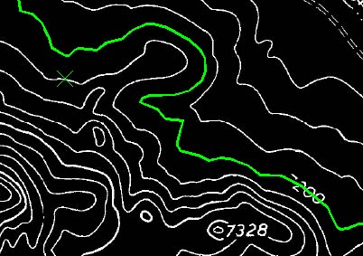

Konverze přerušované rastrové linie na vektor

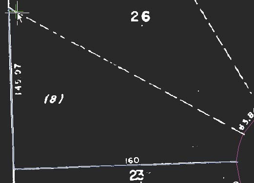

- 15. Pro vytvoření nové polylinie zvolte menu Image
Vectorization Tools
Polyline Follower. Abyste mohli konvertovat přechodovou lini na polylinii, klikněte na její dolní levý konec a tím se celá linie zvýrazní. Po stisknutí Enter bude nová polylinie umístěna do vrstvy pomocných linií. - Dalším stisknutím Enter ukončíte příkaz a nová polylinie se zobrazí zelenou barvou, která je této vrstvě přiřazena.
Konverze rastrové linie s měnící se šířkou na vekor

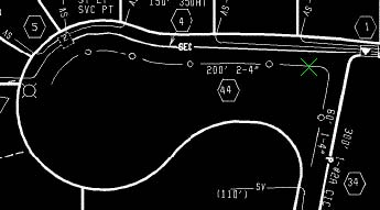

- 17. Pro vytvoření další nové polylinie zvolte menu Image
Vectorization Tools
Polyline Follower. Klikněte na levý konec technické sítě uvnitř točny slepé ulice, abyste ji mohli začít konvertovat na polylinii. - Ke schválení polylinie stiskněte Enter a můžete pokračovat v další digitalizaci. Tato nová polylinie bude podle své šířky umístěna do vrstvy s-util (vrstva technických sítí).
- Klikněte na spodní konec hrany krátké hlavní silnice. Až bude nástrojem Polyline follower dosaženo konce této linie, stiskněte Enter pro její ukončení. Z dialogového okna Select Layer vyberte vrstvu ulic a pak zvolte OK. Stisknutím Enter ukončete příkaz.

Vectorization Tools
Line.Nakreslete linii mezi parcelou 74 a 75 a tuto oblast si přibližte.
22. Pokud je k dispozici vyberte pro novou linii vrstvu parcelních čar a stiskněte Enter pro ukončení příkazu. Zároveň je odstraněna rastrová informace pod novou linií.

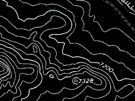

Rastrové vrstevnice můžete převést na vektorové polylinie s nadmořskou výškou použitím tří různých nastavení: kontrolovaného stanovování nadmořské výšky, správy vrstev a rozhodovacího bodového režimu. Výškové úrovně mohou představovat vlastní nadmořskou výšku nebo i další atributy, např. teplotu nebo hustotu obyvatelstva. V tomto cvičení se naučíte pracovat s nástroji pro převod rastrových vrstevnic na vektorové polylinie s určenou nadmořskou výškou.
1. Z adresáře \Tutorial6 otevřete výkres VTools_06.dwg.
Nastavení dialogového okna Raster Design Options
- 2. Pro zobrazení dialogového okna Raster Design Options zvolte Image
Options. - Vyberte záložku Raster Entity Detection a změňte volbu Max Jump Length na 5, což určuje maximální velikost mezery, kterou bude Raster Design tolerovat připřekreslování rastrové polylinie. Toto nastavení se často používá při kresbě přes popisy umístěné uvnitř linie nebo připřekreslování nesouvislých linií jako například přerušovaných linií. Velikost mezery je určena v pixlech a můžeme ji definovat přímo na obrazovce tlačítkem Pick. V tomto případě je délka skoku nastavena pouze na 5, takže nástroj pro překreslování nebude automaticky kreslit i přes popisy vrstevnic.
- Zvolte záložku VTools General a v části Contour Settings změňte Elevation na Prompt a nastavte Elevation Interval na 20. toto nastavení určuje výchozí hodnoty nadmořské výšky zobrazované pro jednotlivé vrstevnice tak, jak jsou postupně konvertovány.
- Zvolte záložku VTools General a klikněte na Vector Separation pro zobrazení dialogového okna Vector Separation Options. V tomto dialogovém okně zvolte záložku Contour a zkontrolujte, zda je vybrána volba Separate Contours By Elevation. Pomocí tohoto nastavení přiřazuje program jednotlivé vrstevnice do příslušných vrstev na základě jejich hodnoty nadmořské výšky.
- V části Minor nastavte Interval na 20 a Layer na contour20.V části Major nastavte Interval na 100 a Layer na contour100. Pro Minor i Major polylinie nastavte Polyline Width na Actual. Díky tomuto nastavení budou všechny vrstevnice s nadmořskou výškou dělitelnou 100 automaticky umístěny do vrstvy conrour100 a všechny vrstevnice s nadmořskou výškou dělitelnou 20, ale ne 100, umístěny do vrstvy contour20. Všechny polylinie budou kopírovat šířku odpovídajících původních rastrových linií.
- Stiskněte OK pro ukončení dialogového okna Vector Separation Options a znovu stiskněte OK pro ukončení dialogového okna Raster Design Options.
Tvorba vrstevnic z rastrových dat

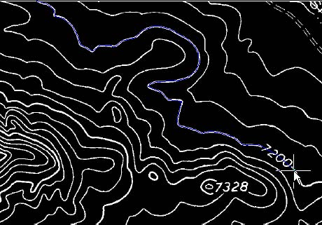

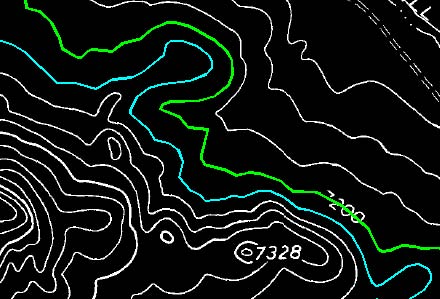

- 8. Pro tvorbu vrstevnic zvolte menu Image
Vectorization Tools
Contour Follower a označte bod v horní polovině vrstevnice s hodnotou 7200. - Až dosáhne nástroj pro překreslování přerušení linie, kde je umístěn popis, ručně přidejte jeden nebo dva body přes tento popis a pak klikněte na linii vrstevnice na druhé straně popisu.
- Stiskněte o (Continue) pro pokračování v překreslování vrstevnice až do konce. Poté stiskněte Enter a ukončete tak proces překreslování.
- Nadmořskou výšku nové vrstevnice nastavte zadáním hodnoty 7200. Nová vrstevnice je umístěna do vrstvy contour100 a šířka polylinie je nastavena tak, že odpovídá původním rastrovým datům.
- Klikněte na vrstevnici 7220 nalevo od 7200. Celá vstupní vrstevnice bude překreslena.
- Stiskněte Enter pro ukončení procesu překreslování a znovu stiskněte Enter pro odsouhlasení nabízené výchozí nadmořské výšky 7220 pro novou vrstevnici. Nová vrstevnice je umístěna do vrstvy contour20 a šířka polylinie je nastavena tak, že odpovídá původním rastrovým datům.
Obr.7.31: Rozdělení zvektorizovaných vrstevnic do příslušných vrstev podle jejich hodnoty nadmořské výšky
