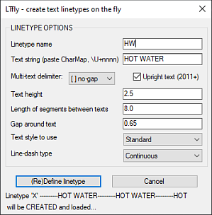

Stačí spustit LTFly příkazem LTFLY a napsat požadovaný text nebo speciální znak(y). Automaticky bude vytvořen nový typ čáry obsahující vámi zadaný řetězec a můžete jej ihned použít v daném výkresu.
Vložený text bude používat aktuální písmo (textový styl), takže je potřeba zajistit, aby aktuálním sylem písma byl "Standard", nebo aby byl stejný styl dostupný i v dalších výkresech, ve který budete případně využívat tuto nově vytvořenou definici typu čáry. Můžete vyexportovat .LIN definici (soubor) pomocí utility LinOut.
Nově vytvořený typ čáry je pojmenován podle vloženého řetězce. Pokud tento název nelze použít (speciální znaky), bude použito náhodné jméno složené z vašeho uživatelského jména.
Od verze 1.3 je možné také generovat čáry s více vloženými texty (jednotlivými slovy) - na první výzvu zadejte tečku ".".
Od verze 1.4. můžete použít pro vícesegmentové texty (např. po písmenech) volby "-" (se segmenty), "." (s tečkami) nebo "," (jen s rozpaly mezi znaky/segmenty). Můžete tak lépe zarovnávat text v obloucích.

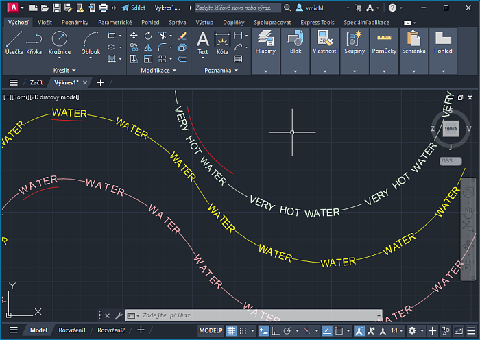

Srovnejte růžový typ využívající segmentový text ("W A T E R") s žlutým, jednoslovním nebo se světle zeleným, trojslovním - zejména v obloucích:

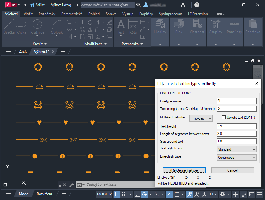

Ukázka - načtení a základní použití:
Ukázka 2:
