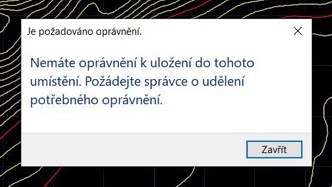

A - odpověď Při pokusu o uložení DWG výkresu, export nebo operaci s xrefem se zobrazí chybové okno:
Je požadováno oprávnění. Nemáte oprávnění k uložení do tohoto umístění. Požádejte správce o udělení potřebného oprávnění.
resp.
Permission Needed. You do not have permission to save to this location. Contact your administrator to obtain permission.
Nejde ve skutečnosti o chybové hlášení AutoCADu, ale jen o interpretaci systémového upozornění Windows (popř. macOS). Pravděpodobně nemáte dostatečná práva k ukládání do aktuální pracovní složky nebo do adresáře dočasných souborů nastaveného v AutoCADu. Práva mohou být omezena lokálním nastavením správce systému, síťovou skupinovou politikou, nebo třeba nějakým antivirovým programem.
Ověřte nastavení pracovní cesty a vaší složky pro dočasné soubory v AutoCADu.
