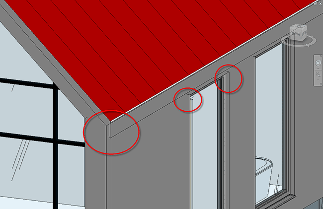

Chyba ve 3D zobrazení modelu v Revitu.
A - odpověď Revit chybně zobrazuje model ve 3D pohledu a model se zdá „rozbitý“. Linie nejsou rovné, některé konstrukce vzájemně prosvítají nebo se zdají rozpojené podobně jako na následujícím obrázku.
Příčinou takto poškozené grafiky ve 3D zobrazení obvykle bývá nějaký prvek, který je ve 3D prostoru velmi vzdálen od vlastního modelu. Často se jedná o zapomenuté DWG, které bylo chybně vloženo do nesprávných souřadnic. Pro odstranění problému zapněte ve 3D pohledu viditelnost veškerých kategorií, vypněte ořezání pohledu a ořezový kvádr a dvojím kliknutím na kolečko myši proveďte příkaz Přizpůsobit oknu (zoom to extents).
Poté pomocí výběrového okna najděte všechny vzdálené objekty a odstraňte co je potřeba.
Může rovněž jít o chybu grafického ovladače (aktualizujte) nebo poškozenou šablonu pohledu (vygenerujte znovu).
