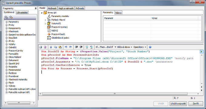

iLogic: Spuštění externího procesu s parametry
A - odpověď Pomocí jednoduchého iLogic pravidla můžete v Inventoru spustit libovolnou externí aplikaci (program .EXE) a předat jí parametry - buď fixní parametry nebo hodnoty parametrů závislé na aktuálním stavu iVlastností, geometrie modelu, názvu projektu či dokumentu, jménu uživatele apod.
Můžete tak snadno propojit pracovní postupy Inventoru na firemní ERP systém, na technologické procesy, nebo si prostě jen zjednodušit vytváření marketingové nebo servisní dokumentace k zpracovávanému CAD modelu.
Následující pravidlo například spustí Microsoft Word (verze 2010) a otevře v něm dva dokumenty - jeden fixní a jeden závislý na skladovém čísle právě zpracovávané součásti či sestavy. Vaše konkrétní požadavky si můžete přizpůsobit podle tohoto příkladu:
Dim StockID As String = iProperties.Value("Project", "Stock Number")
Dim pProcInf As New ProcessStartInfo
pProcInf.FileName = "C:\Program Files (x86)\Microsoft Office\Office14\WINWORD.EXE" 'modify path
pProcInf.Arguments = "/t C:\k\MyFile1.docx C:\k\ID" & StockID & ".doc" 'parameters
pProcInf.UseShellExecute = True
Dim Proc As Process = Process.Start(pProcInf)
Makro si můžete přiřadit např. na tlačítko v ribbonu.
