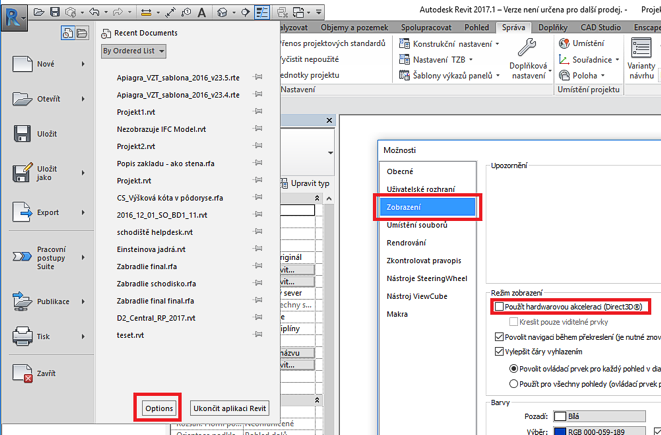

Chybové hlášení Revitu: Vyskytla se chyba ovladače videa
A - odpověď Pokud se při otevírání knihovny materiálů v Revitu objeví chybové hlášení "Vyskytla se chyba ovladače videa":
ve většině případů tento problém vyřeší vypnutí hardwarové akcelerace.
Klikněte na hlavní menu „R“ > Možnosti > Zobrazení a zrušte zaškrtnutí v poli Použít hardwarovou akceleraci
Problém je úzce spjatý s nekompatibilitou grafické karty anebo s neaktualizovaným ovladačem (driverem) grafické karty.
