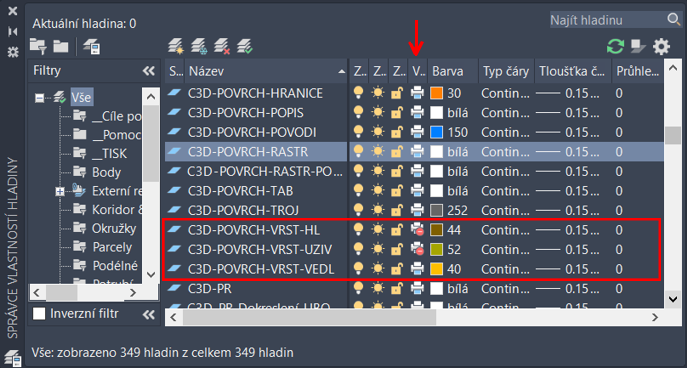

Civil mi netiskne vrstevnice nebo potrubní sítě.
A - odpověď V projektu s modely povrchu a potrubních sítí mi Civil sice zobrazuje vrstevnice a potrubní sítě, ale netiskne je - ani na papír, ani do PDF.
Ověřte, zda hladiny (layers) nastavené ve vašich Civil stylech pro umisťování vrstevnic nebo potrubních sítí jsou vykreslovatelné - tedy zda ve Správci vlastností hladin nemají nastaveno "Nevykreslovat" (zákazová ikonka tiskárny ve sloupci Vykreslit):
Vrstvy Civil
