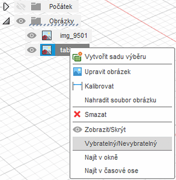

Malá značka "zákazu stání" v levém dolním rohu u ikonek obrázků vložených do modelu ve Fusion 360 znamená, že obrázek je nastaven jako "nevybratelný" - např. jej používáte jako obkreslovaný podklad na ploše (canvasu) a nechcete, aby překážel při výběru objektů pro editaci.
Pomocí kontextové nabídky ve stromu prohlížeče nebo v časové ose a funkce "Vybratelný/Nevybratelný" (Selectable) můžete jeho stav vybratelnosti změnit.
