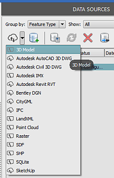

Datové formáty podporované v Autodesk InfraWorks 360.
A - odpověď Aplikace Autodesku pro infrastrukturu, InfraWorks 360 (InfraWorks 2014 R4), podporuje následující širokou škálu souborových formátů pro načítání (import) 3D modelů a připojování datových zdrojů při budování projektů a scén.
Modely:
  • 3DS
  • DAE
  • DXF
  • FBX
  • OBJ
  • 3D DWG (vč. Civil DWG)
  • IMX (Autodesk)
  • RVT (Revit)
  • DGN (Microstation)
  • CityGML
  • IFC
  • LandXML
  • SKP (SketchUp)
Doplňková data:
  • RCS, RCP (point cloud, ReCap)
  • SDF
  • SHP (shape)
  • SQLite
  • rastrové obrázky (ADF, ASC, BT, DDF, DEM, DT0, DT1, DT2, GRD, HGT, DOQ, ECW, IMG, JP2, JPG, JPEG, PNG, SID, TIF, WMS, XML, VRT, ZIP, GZ)
Databázová data, bodové zdroje:
  • Oracle
  • MySQL
  • SQL Server Spatial
  • PostgreSQL
  • WFS
  • ArcSDE
  • OGR
  • MapInfo
  • UK .NTF
  • SDTS
  • TIGER
  • S57
  • VRT
  • REC
  • MEMORY
  • BNA
  • CSV
  • NAS
  • GML
  • GPX
  • KML
  • GeoJSON
  • Interlis 1
  • Interlis 2
  • GMT
  • ODBC
  • PGeo
  • PCIDSK
  • XPlane
  • AVCBIN
  • AVCE00
  • GeoConcept
  • GeoRSS
  • GPSTrackMaker
  • PGDump
  • GPSBabel
  • SUA
  • OpenAir
  • PDS
  • HTF
  • AeronavFAA
  • Geomedia
  • EDIGEO
  • GFT
  • SVG
  • CouchDB
  • Idrisi
  • ARCGEN
  • SEGUKOOA
  • SEGY
  • ODS
  • XLSX
  • ElasticSearch
  • PDF
