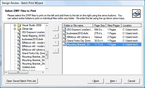

Průvodce dávkovým tiskem vás pak provede jednotlivými kroky tisku. V prvním kroku vybíráte DWF a DWFX soubory, které budete chtít dávkově vytisknout. Aplikace vám rovnou zobrazí jejich velikost (formát) a počet listů v souboru:
Seznam souborů k tisku

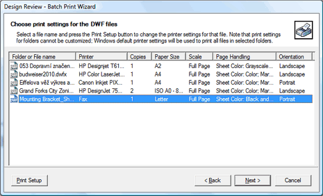

V dalším kroku můžete pro jednotlivé CAD soubory nastavit samostatné parametry hromadného tisku - můžete je nasměrovat na konkrétní tiskárnu, individuálně zvolit počet kopií, zvolit velikost papíru (větší výkres se rozdělí na více listů), určit měřítko, zpracování barev (jen šedé, černobíle) a orientaci papíru:
Parametry tisku

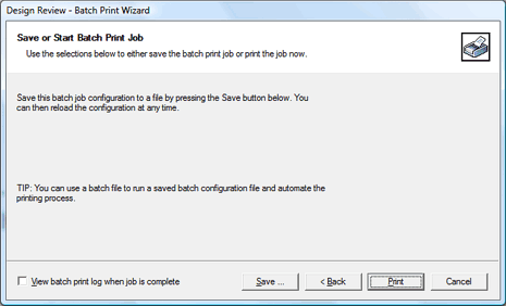

Potvrzením tlačítkem "Next" je průvodce dokončen a vy můžete už tlačítkem "Print" odstartovat samotný tisk. Důležité je, že parametry zadané v průvodci si můžete uložit do definičního souboru BPJ (batch print job) a stejnou úlohu tak kdykoliv v budoucnu snadno zopakovat.
Průvodce hromadným tiskem dokončen
