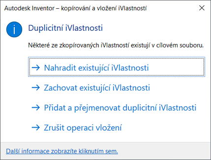

Duplicitní iVlastnosti při kopírování v Inventoru.
A - odpověď Při kopírování iVlastností (iProperties) z jednoho dokumentu do druhého se může - od Inventoru 2024.1 - objevit varovné okno "Duplicitní iVlastnosti":
To upozorňuje, že nejména jedna z kopírovaných iVlastností (Ctrl+V) již v cílovém dokumentu (např. IPT součásti) už existuje a nabízí možnost přepsat existující hodnotu(y), zachovat ji/je, nebo kopírovanou iVlastnost přidat pod novým jménem (implicitně: jméno(1)).
